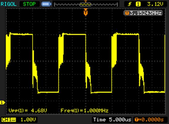

TLV3501按数据手册给的迟滞比较器方式将几十KHz正弦波转换成方波时上下边沿均出现糟糕的抖动,这是怎么回事?电路板子做了几个还是是如此,是片子的问题吗?
电路为数据手册给的迟滞比较器方式,5V供电,直接耦合,负相输入,10K由输出反馈到正相输入,51R由正相输入接Vref,Vref取2.5V,所抓波形为输入2Vpp正弦波地输出波形。
输入信号频率为50KHz

  • 你好,多谢解答,我已将比较器波形上传,帮忙分析下
  • 输出直接示波器检测,没接负载

  • 电路是接成数据手册P7页的迟滞比较器方式,有靠近电源的10u钽电容旁路,和靠近芯片的去耦非极性0.1u电容。按照数据手册,单电源供电时输入信号幅值范围为0-0.5Vpp~Vs+0.5V。测量时单电源+5V供电,信号源直接给信号,输出直接接示波器,无负载。输入上MHz正弦波时,波形良好,只是几百KHz以下才在边沿出现这样的一团东西。另外,用另一高速比较器TL3116测试,低频<100KHz时比较波形更挫,整个高电平都是一团这样的振荡。最近在做宽幅值范围,宽带(过10M)信号整形,试了各种比较器,除上述两个高速COMP还试过TL714,也不理想。输入信号幅度比较大才能比较出方波,调试时前级都加了运放放大。难道非得拔高低频分开用两路去做这个整形,还是说我做的板子(做了了好几块测都这样)有问题,导致这些高速比较器低频时工作不正常?整形能不能做到信号幅值超过门限几个mV就能触发翻转?

  • 补充:测量时由函数发生器输入加2.5Vdc直流偏置的正弦波

    1、高速比较器的slew rate非常高,放大倍数非常大,这意味着信号在接近比较值附近的时候,微小的噪声和抖动都可能被放大。所以,高速比较器在低频的时候往往容易在翻转的时候出现振荡的现象;这可以解释为什么在低频的时候,TLV3501、TL3116 容易出现振荡,而LMV3393这种低速的通用比较器却工作的很好的现象。
    2、除了楼上各位提供的改善电源之外,可以考虑的解决方法:
           a)在比较器前加入滤波器;因为噪声的频率成分比信号高;如果同时需要覆盖高低频段,那么做则可以在高频时旁路这个滤波器;
           b)增加迟滞比较器的阈值;
