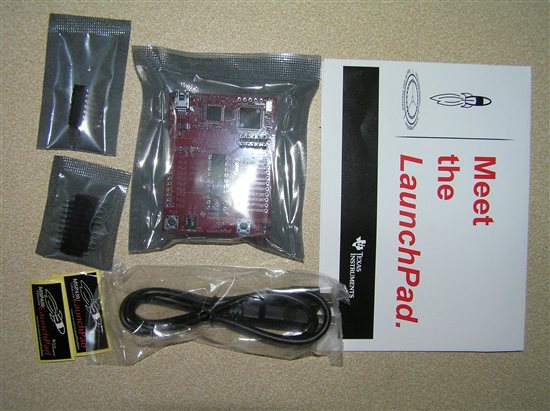

打开包装后,内部包装如下:

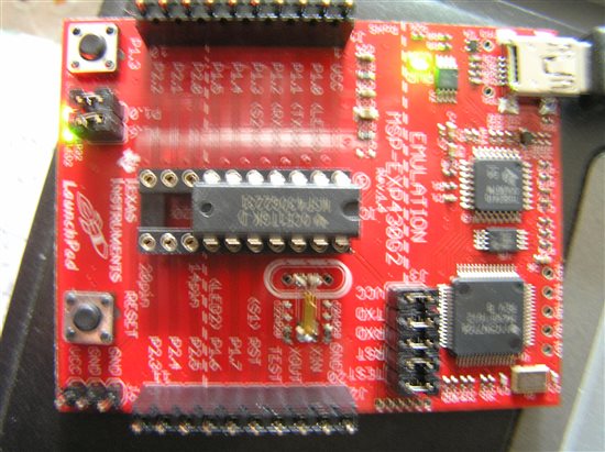

通过USB电缆将其连接至PC后,MSP-EXP430G2 LaunchPad工作画面如下:

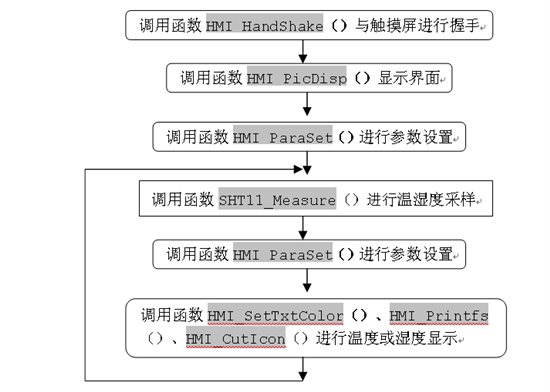

MSP430G2211IN14控制触摸屏的控制流程如下:
MSP430G2211IN14与触摸屏进行通信控制的源程序如下:

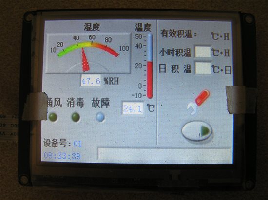

DMG32240C035_01W型串口显示触摸屏工作时的工作画面如下:
