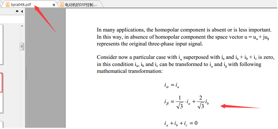

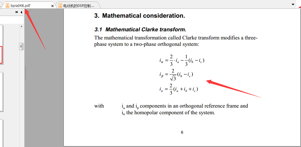

TI bpra048文档中的变换是等幅值变化吧,如下图所示:
我的算法是按照这个公式做的;

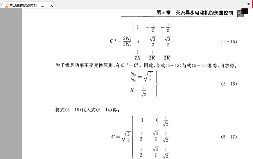

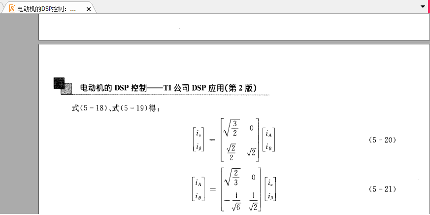

看了下北航出的《电动机的DSP控制》这本书,里面的clark推导是按照等功率做的:

用等功率或者等幅值做为单位都是可以的,他们互相只是相差一个恒定系数。对算法的影响就是无论你用哪一种单位,整个算法过程中的变量都保持同一种单位就好。
