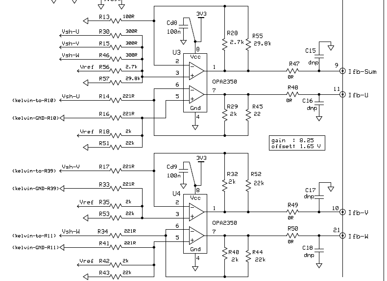

    电流有负值得,采样电流,最后都把电流转成电压采样,如何采样负的电流?电路会设置一个偏值电压,比如-10A对应-1V,电路设置一个1V的电压偏置电压.
    我觉得offset是计算电路无电流的电压,也即偏置电压.最后在MainISR会减去这个偏置电压

  • 是电流为0时的采样结果,但这个采样结果不是零,MCU AD口有电压的,因为有偏置电压----这是硬件决定的,为了采负电压----为了采负电流。
  • 明白了,感谢您的回复。

  • 针对这个硬件问题,您能跟我们分享一下硬件上这个偏置电压是怎么实现的吗?
    刚刚在硬件电路上找到了Vref,但是没太看懂原理,您看看能不能给我们讲解一下...
    这里的Vref是不是就是提供的偏置电压? 如果我没找对,您方便分享的话,能不能讲解一下您的硬件电路,这里是怎么实现的...

  • 放大器引进输入就是偏置电压  R57 R18 R35 R42有电压的,看放大器资料就知道了
  • 张聪师兄,那个是反向比例放大电路(带偏置)。:)SHANG FROM PEPSI
