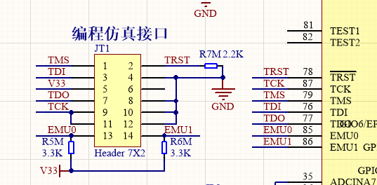

更换了一片晶振也如此,请问还和什么有关系,谢谢
josie 说:另外一块老板子是可以的。两块新板子都不行。两块板相比,仅外设IO口的接口有变化,时钟,JTAG这些是完全一样的,RESET信号也正常。
若是允许的话,您可以尝试更换芯片。因为您新旧板子的硬件基本是相同的,而您现在新板子的芯片都无法识别

不太确认还有什么问题导致输出异常了
