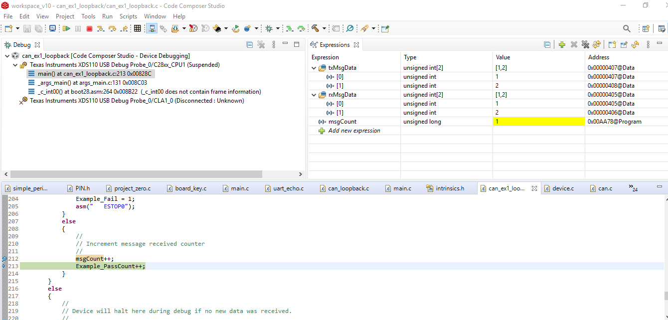

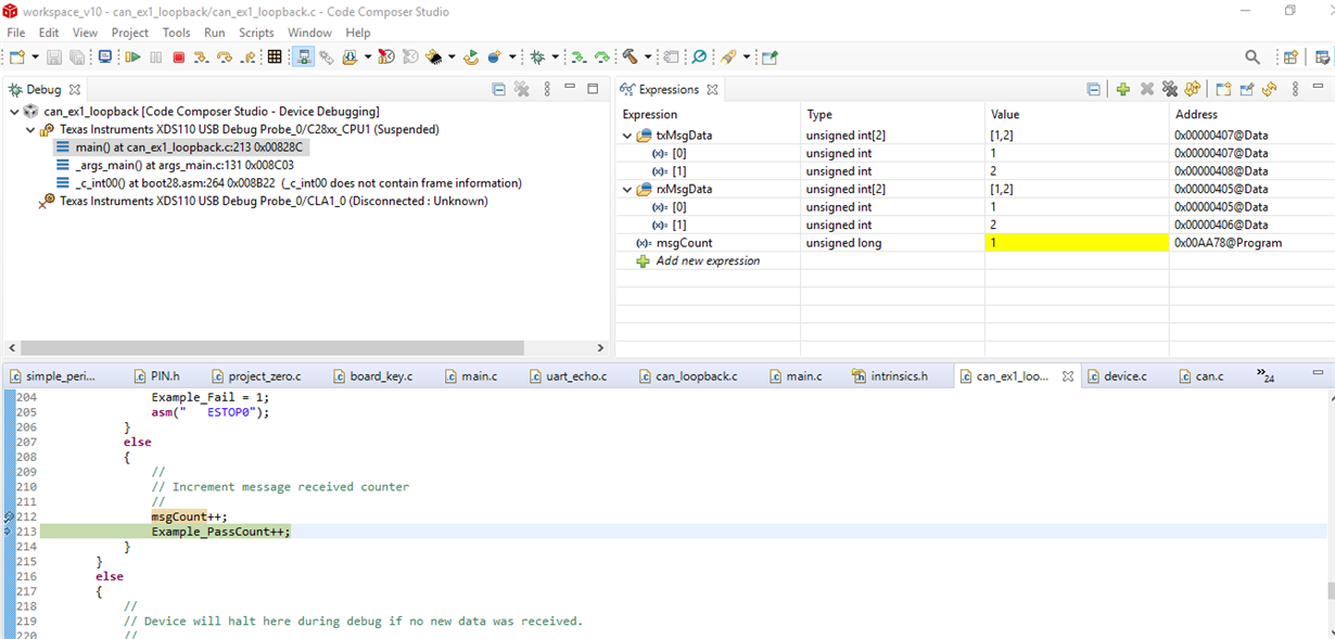

  • 我使用280049C的板子运行can_loopback例程时是可以接收数据的。您现在测试时是什么反应?
    另外很抱歉目前都是driverlib的例程
  • 非常感谢你的解答,看了你的截图我发现是自己原来调试程序的问题,用单步运行的方式跑到CAN_readMassage的时候会导致收不到数据会出错,如果直接在后面设断点就没问题了,再次感谢
