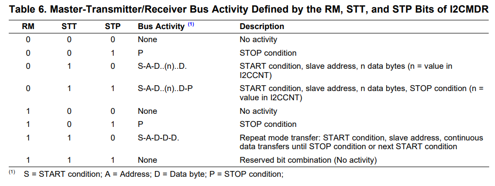

为什么写数据之前要判断stp==1? 状态,而不是首先发出start信号
还有就是,I2C例程里,怎么要加入这么多不同的状态——黄色部分
  • 请问您现在使用的是哪款芯片?以28035为例,在其用户指南中有对应的说明
    In the master mode, the RM, STT, and STP bits determine when the I2C module starts and stops data transmissions
    在master 模式下,RM STT和STP位确定I2C模块何时启动和停止数据传输
    而黄色部分的状态就是为了使I2C通信更加准确的
