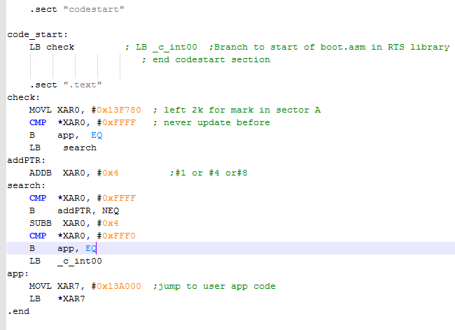

  • 1.0x13E000 这个地址是需要改的,根据你的芯片程序放在哪里来改,比如你的代码放在BCD扇区,那我可以把这个地址改成BCD起始两个单元。
    2. 是需要在code start中写汇编的:
    下面是一个样例:通过查询0x13F780开始的每隔四个单元的值是否是0xFFFF或0xFFF0来判断跳到哪里。这只是样例,你只要知道是如何跳转就行,至于判断条件,你自己写。你也可以只判断某个段元的值是否等于xxxx,如果是,则跳转到C_INT00,即bootloader,如果不是,则跳转到APP,正常运行。

    请问,不同Flash块中的程序,是不是都可以通过_c_int00来直接的跳转?不会出现什么问题吗?
    我在网上看到很多人说从boot程序跳到app应用程序,跳过去后,应用程序运行不正常。。。
    说是要一段汇编程序,貌似是_ExitBoot之类的,请问你有了解吗?
    我觉得那应该是SCI启动方式下需要用的。。。
    scott
  • _C_INT00是针对不同的工程。一个工程有自己对应的一个C_INT00。
    按照我的那个逻辑跳转,是没有问题的。原因是,如果判断升级,你就跳转到boot 的c_int00,如果不升级,再跳转到app的code start,差不多也等于跳转到app的c_int00.
    Eric
