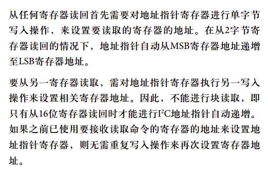

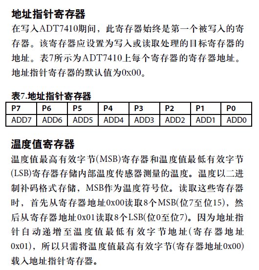

  • 这是我在ADT7410芯片的datasheet里找到的一段话,就是因为看了这一段,所以一直想知道怎么才能一次读取两个寄存器@_@
    附件中是这个芯片的datasheet。。。上面这一段在第13页
    adt7410_cn.pdf
  • 不能块读取,看P19的描述:
