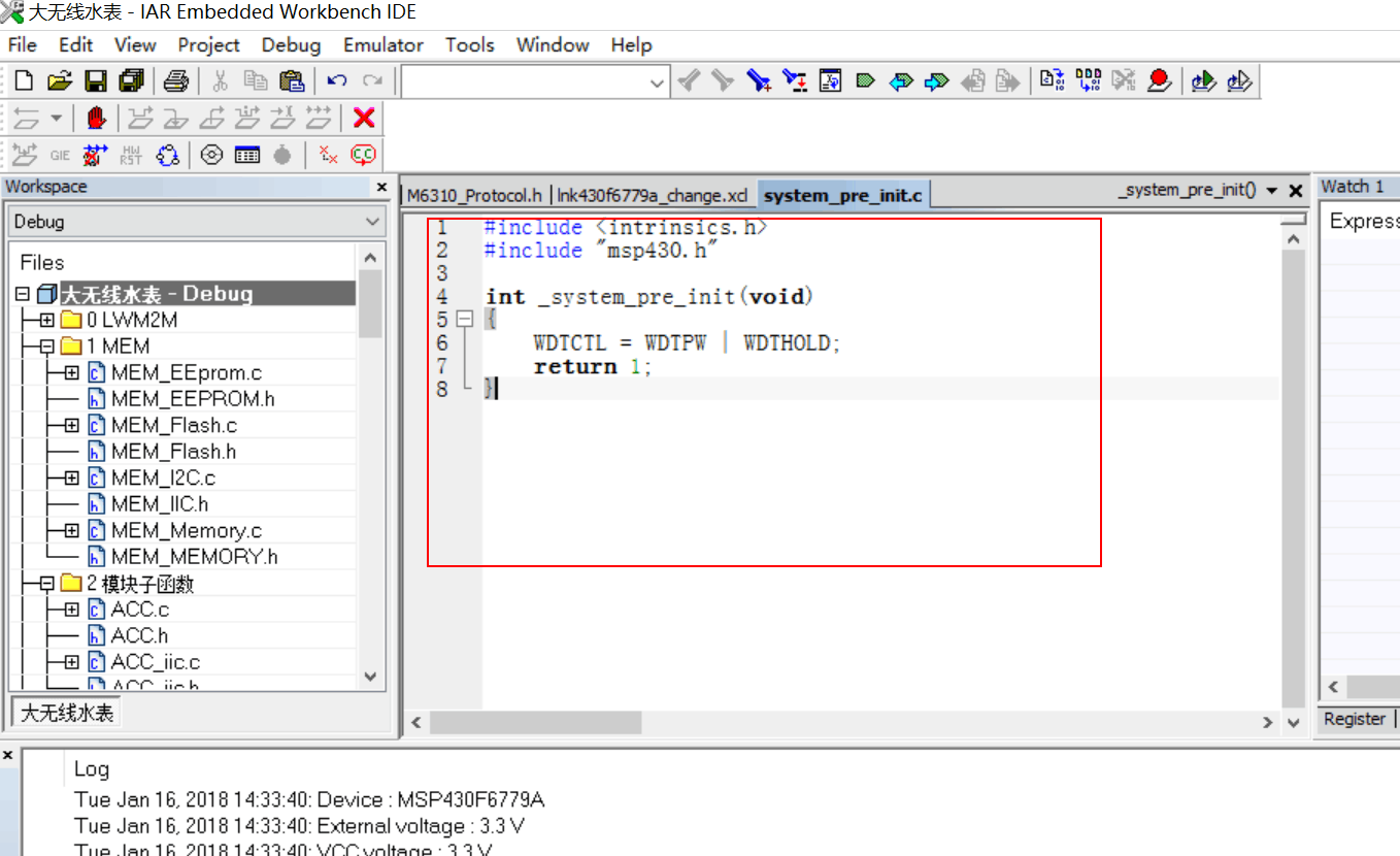

您好,
在使用IAR开发MSP430F6779时,由于RAM占用比较多,导致程序还没有初始化到MAIN就产生了看门狗复位,
因此希望在初始化前先关闭看门狗,在网上查找了很多资料,按照论坛里面的方法试了后不起作用,
所以,希望在此能够获得帮忙,谢谢。

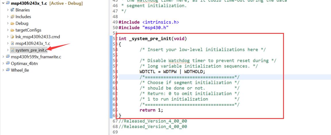

Caspar 说:您好,
试了下,看门狗还是没有关闭。
用的是IAR
刚才发的是 CCS 的。
IAR 用这个:
