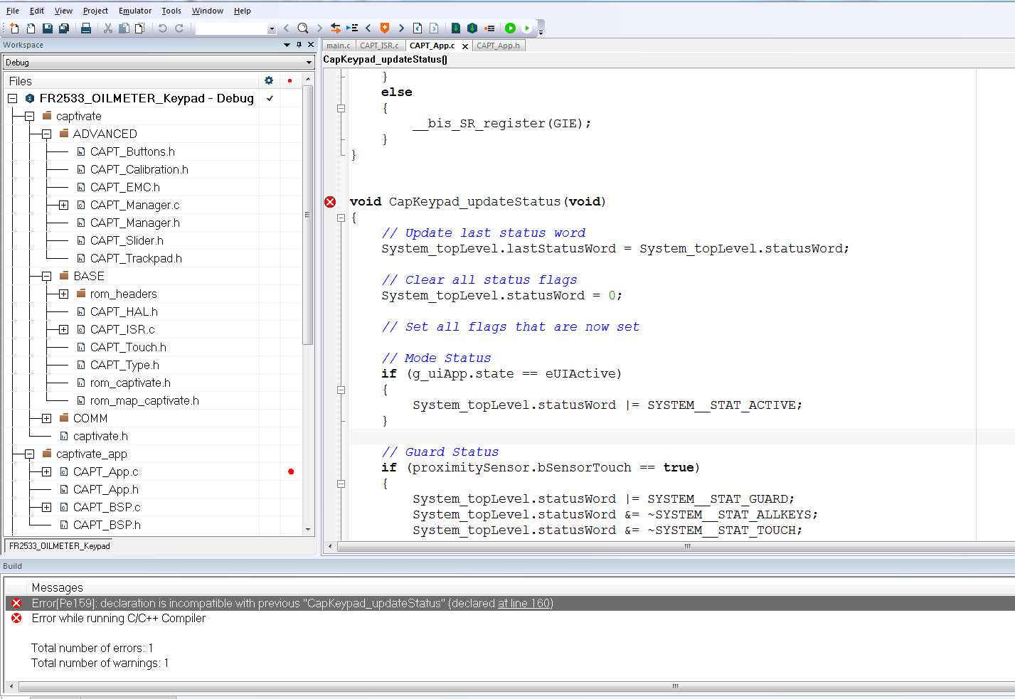

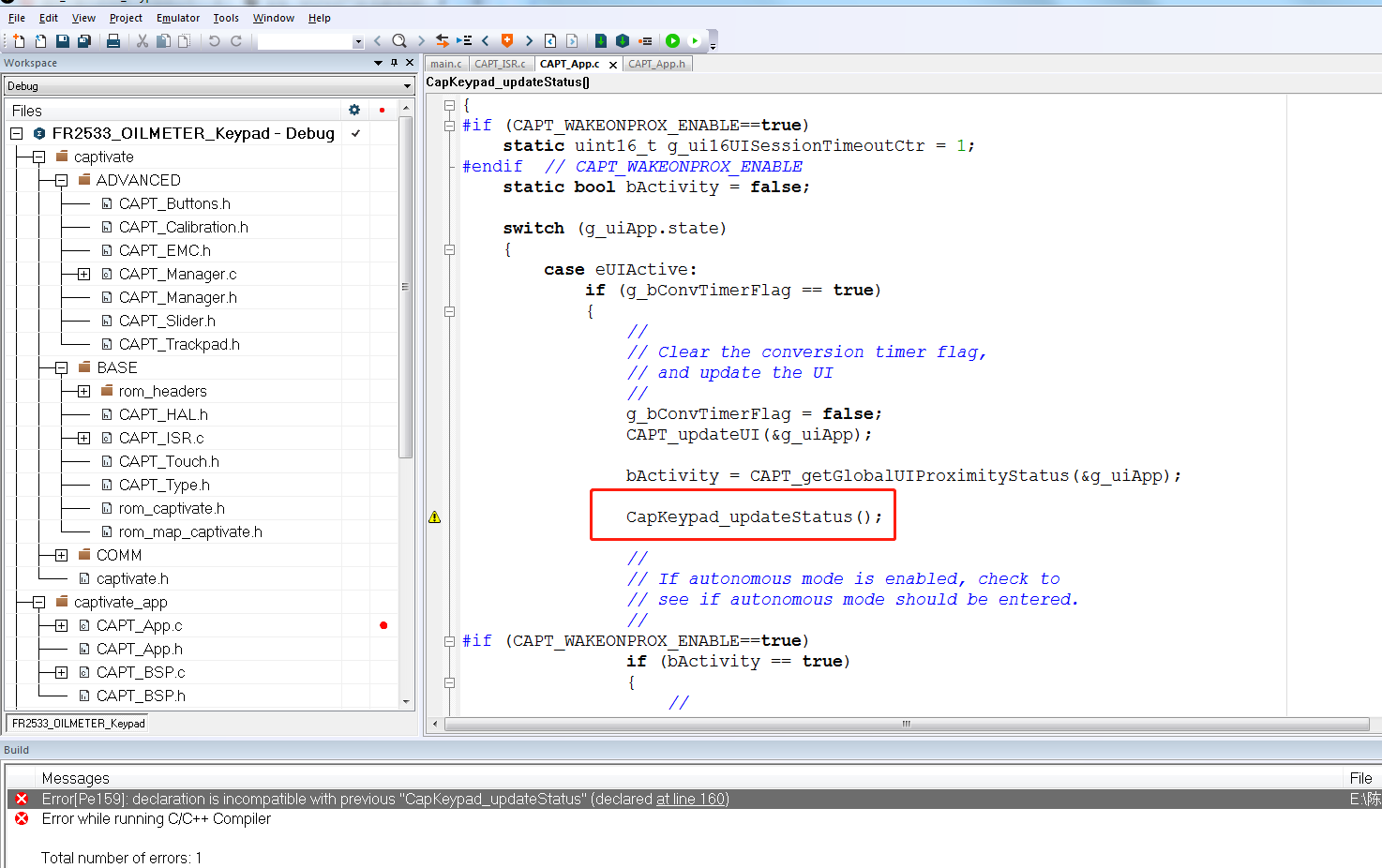

我在修改程序遇到一个错误,我没找出原因,麻烦帮我看下问题的所在。
提示有这个结构体变量没有定义的错误,但是在system有定义啊,我不知道怎么修改这个错误,麻烦你帮我看下问题。
system .h头文件有包含啊。
盼回复,
一般用法是这样的
1 在system.c中定义结构体,不要使用extern
2 在对应的头文件system.h中声明外部变量 extern
3 在led_control.c中包含system.h
