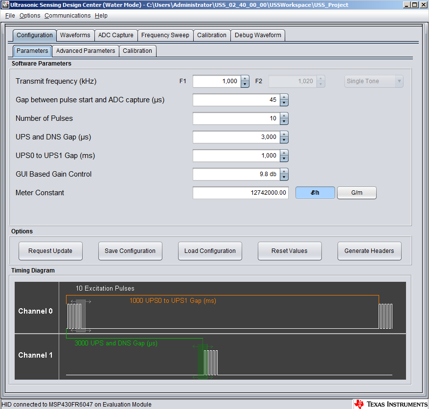

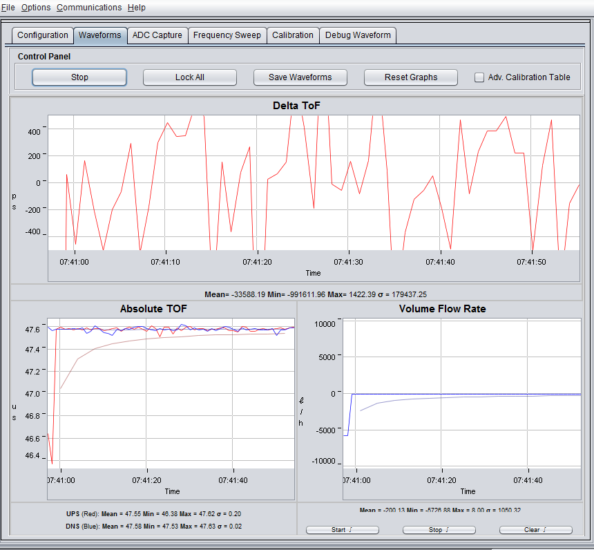

时间差的标准偏差太大,时间差的标准偏差是2541486.信号总是在跳动。UPS和DNS的标准偏差是17

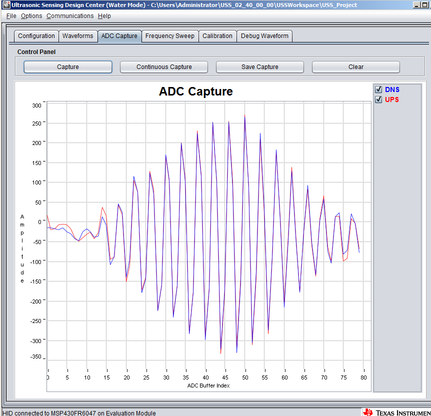

您好,
ADC采样的波形怎么样? 能抓一下吗?
