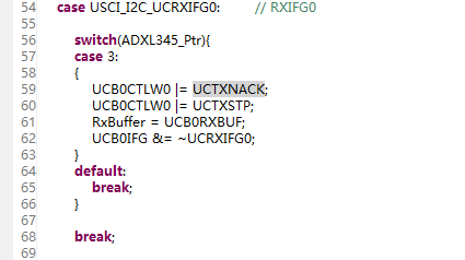

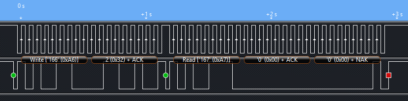

[求助]eUSCI I2C NACK 发送 [图]

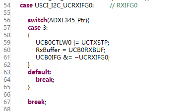

如果只有这个:

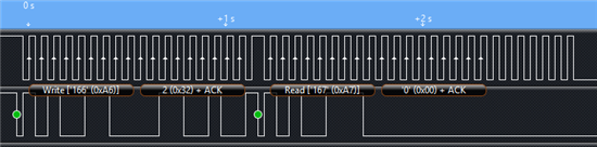

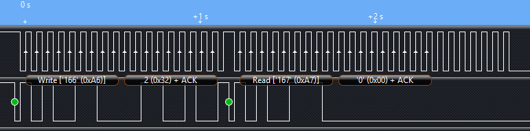

则结果是这样.
很明显ACK不是我发送的,但是就是发送了.而我在接收时候STOP的话,ACK依旧存在,可是读取了两个字节.

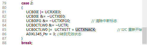

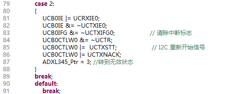

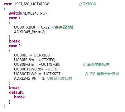

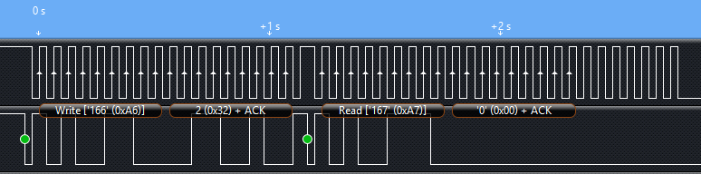

如果在这里发送NACK:
或者这样:
结果都是:
这样I2C无法运行,整合一句话也是这样.
现在怎么办,我期望结果是.
START(W) + REG_ADDR + START(R) + DATA(NACK) + STOP
完整代码见附件,求助.

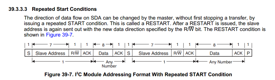

文档说要发Any Number个ACK,那么Any可以为0吧,怎么设置.
