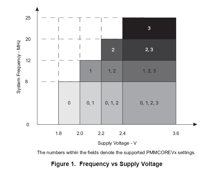

在这程序在全速运行时会跑飞,单步调试时可以正常通过初始化函数,然后再点全速运行的时候又会跑飞。  跑飞(两个中断都进不去)
但是当我把红色语句改成UCSCTL5 |= DIVPA_0+DIVS_0+DIVM_1; // SMCLK=MCLK=XT2 ,
整个程序有可以正常运行。
求解释,这个问题?

  • qiang liu2,
    这两句的主要区别就是 MCLK source divider选择不一样,一个是MCLK=XT2, 一个是MCLK=XT2/2。而你程序中采用默认core level 0,最高只能支持MCLK约为8MHz, 要是再高的话,需要提高Vcore, 其Vcc也得达到相应值,不能太低。具体值需要查看数据手册。请问你的XT2多大?是不是超过了8MHz?而一半正好小于8MHz?
    为了达到性能和功耗的最佳匹配,MSP430F5xxx系列的PMM非常灵活,有4个level的核电压,分别可以支持逐步升高的CPU主频,需要的供电电压也逐步提高。示意图如下图,如果想要使得CPU达到最高的25MHz,则需要先将Vcore升至level3,当然此时的供电电压Vcc必须在2.4V~3.6V之间。即主频增高,则需要供电Vcc足够高,Vcore level够,当然,此时功耗也在提高。
    具体数据请查看对应datasheet。同时,TI也提供了‘MSP430F5xx and MSP430F6xx Core Libraries’来帮助用户简化控制,请从http://www.ti.com/lit/zip/slaa448下载源代码,并从网上下载对应文档。

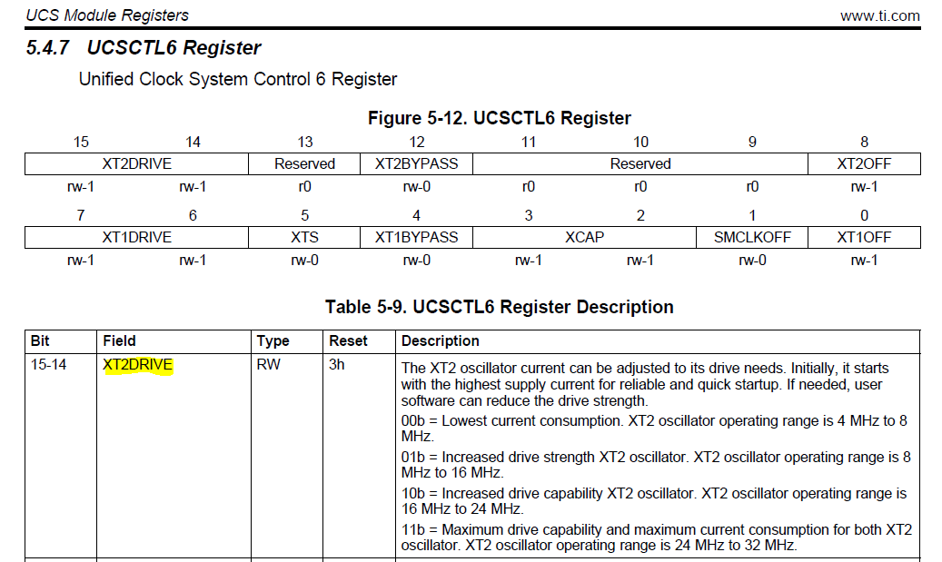

  • 怎么把XT2的驱动能力设置到最大呢??

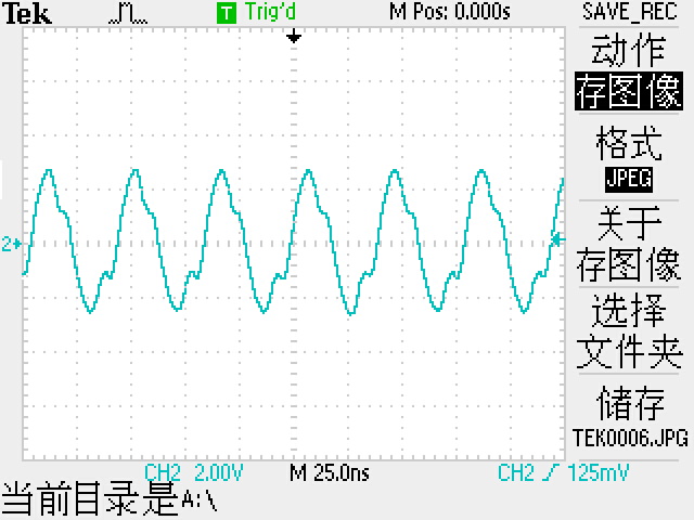

  • 如果我XT2外接25MHz,旁边的两个电容是22pF,电源管理已经改好,XT2的驱动能力也已经改好,输出的波形如下,请问这样的波形正常?谢谢各位为我耐心地做下解答!
  • Zhenpeng Mo,
    Zhenpeng Mo 说:
    怎么把XT2的驱动能力设置到最大呢??
    如下图所示,将UCSCTL6寄存器中的XT2DRIVE设置为对应XT2频率响应的驱动能力。
  • Zhenpeng Mo,
    不知你的输出波形是如何观看的?是直接用示波器接在XT2上看的,还是现将其设置为系统时钟,后将其从对应管脚引出再用示波器观看的?更推荐第二种,因为第一种有可能会导致晶体停振,尤其当晶体是低频晶体时,25MHz高频晶体的话,稳定性会好一些。
    从波形上看,是正确的。频率约为25MHz.
  • 谢谢你的解答,我是采用的后者,驱动能力的修改也已经通过查询用户手册已经修改好,谢谢你的耐心解答
