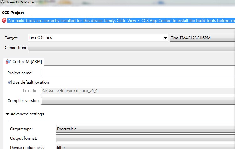

老师向我们推荐了TM4C123G-lauchpad ,但是我装载了好几次ccs还是不能正常运行,还有那个workshop软件在哪里下载,全是英文伤不起呀,而且最近ti网页还老奔溃,伤心呀,有没有TM4C123G-lauchpad所有相关的软件安装包呀??

TI验证太慢了,我这板子都过来好几天了,上ti官网上下软件老是奔溃,而且上面这些 TM4C123x LaunchPad workshop我下载不了呀,现在我创建新工程就提示我ticcs6.0安装缺少工具,就不能给个下载安装包吗

安装的时候没选编译器啊。
参考下面文档,下载并安装CCS。
http://processors.wiki.ti.com/index.php/Category:Code_Composer_Studio_v6
