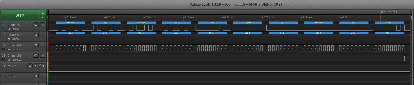

当我使用CC2640的SPI发送数据时,发现每发送一个字节,SPI的片选线就会出现一次上升沿。但是我传输的每一帧,都包含多个字节,这就导致SPI的片选线出现多个上升沿。如何配置SPI的片选线,使其能够在低电平时传输多个字节?

2、我传输一帧数据的波形图,如图1所示。每一个字节对应一个上升沿。
图1
3、我想实现的波形图,如图2所示。每一帧数据对应一个上升沿。
图2

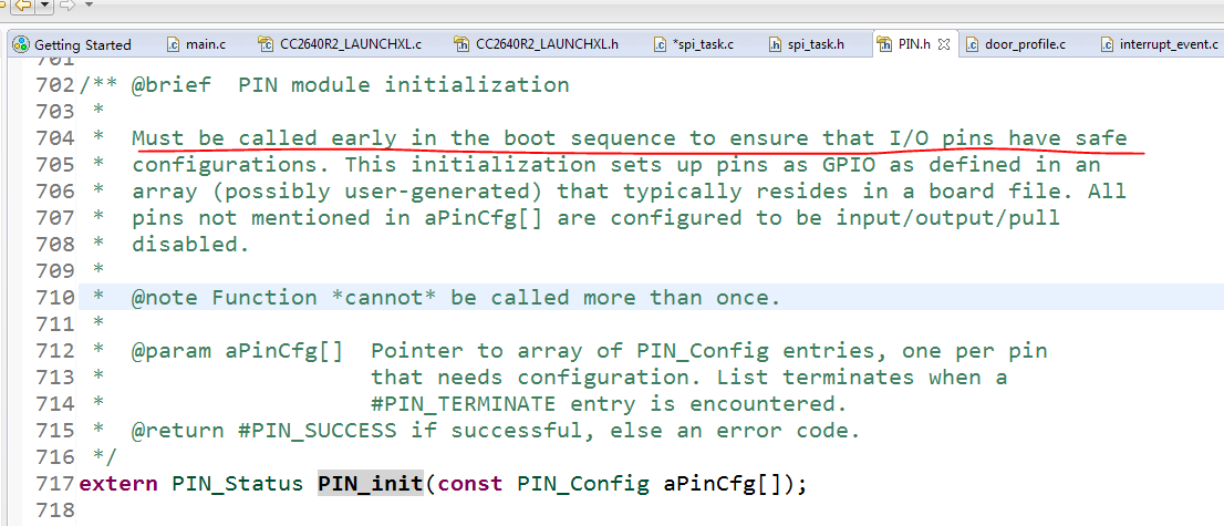

  • 问题已经解决。
    解决方法就是删除Spi_task_init(void)函数中的PIN_init(SPI_CSN_PinTable),同时删除delay_us()函数
    1、由于PIN_init()函数的调用时间是“Must be called early in the boot sequence to ensure that I/O pins have safe configurations.”,如图1所示,因此我不可以在Spi_task_init(void)函数中调用PIN_init(SPI_CSN_PinTable)。只需要调用PIN_open(&SPI_CSN_PinState, SPI_CSN_PinTable)即可。
    2、删除PIN_init(SPI_CSN_PinTable)后,Spi_task_init(void)的正确写法如下

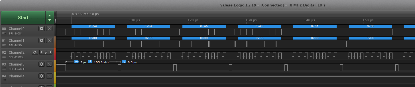

    4、逻辑分析仪的截图如图2所示

    4、当master节点发送一帧数据后,slave节点仅能接收到第一个字节,然后CC2640就处于block状态,且蓝牙广播信号消失。master节点发送的一帧数据如图1所示

  • 1、我将两个长度写成一致,SPI的从节点依旧只能接收到第一个字节
    2、CSN的管脚使用的是GIO-20,这个管脚是否不可以作为CSN管脚?
    3、当SPI MASTER发送数据,CSN管脚为低电平时只传输一个字节的数据,这种情况下SPI SLAVE就可以接收到全部的数据。因此,我推测,CC2640 的SPI的默认配置,就是CSN管脚为低电平时只传输一个字节的数据,多个字节的数据就需要多个低电平。请问这种推测是否正确?
