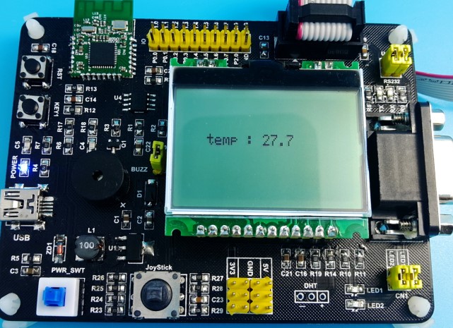

第八节 CC254x内部温度传感器温度采集

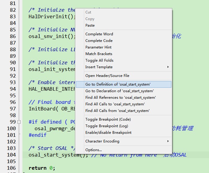

第十五节 BLE蓝牙4.0协议栈启动分析

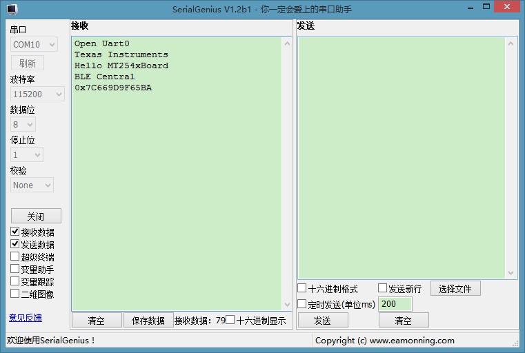

第十七节 协议栈UART实验

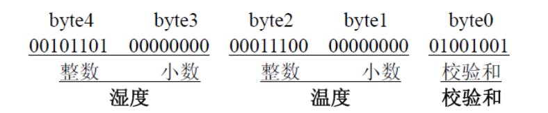

第二十节 DHT11温湿度传感器

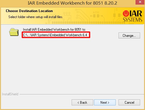

    1.2  BLE协议栈的安装

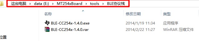

        我们使用的是最新版本的协议栈BLE-CC254x-1.4.0,首先在配套的资料文件夹中的tools文件夹下找到BLE-CC254x-1.4.0.exe文件。
        我们提供了一个安装包和一个免安装的源码,根据我的开发经验,建议使用安装包安装到C盘,直接使用免安装源码在后期的开发中会遇到一些莫名其妙的问题。下面开始安装协议栈,安装方式很简单,和安装软件一样,直接下一步到底即可。
    开始安装:
    同意安装:
    选择C盘:

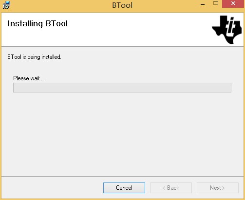

        按照上述步骤,直到完成安装即可。在安装的最后阶段,默认的会安装Btool。
    安装BTool:
    安装完成:
    至此,说明我们已经成功安装了协议栈。完成后将会出现说明文件。

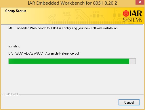

    在说明文件中我们可以看到,这个版本的协议栈需要使用IAR for 8051 8.20.2版本的软件。
    注:如果使用的是Win8以上的系统建议使用IAR for 8051 8.30.2版本的软件,安装方式和8.20.2是一样的。
        下面我们就开始安装这个版本的软件。

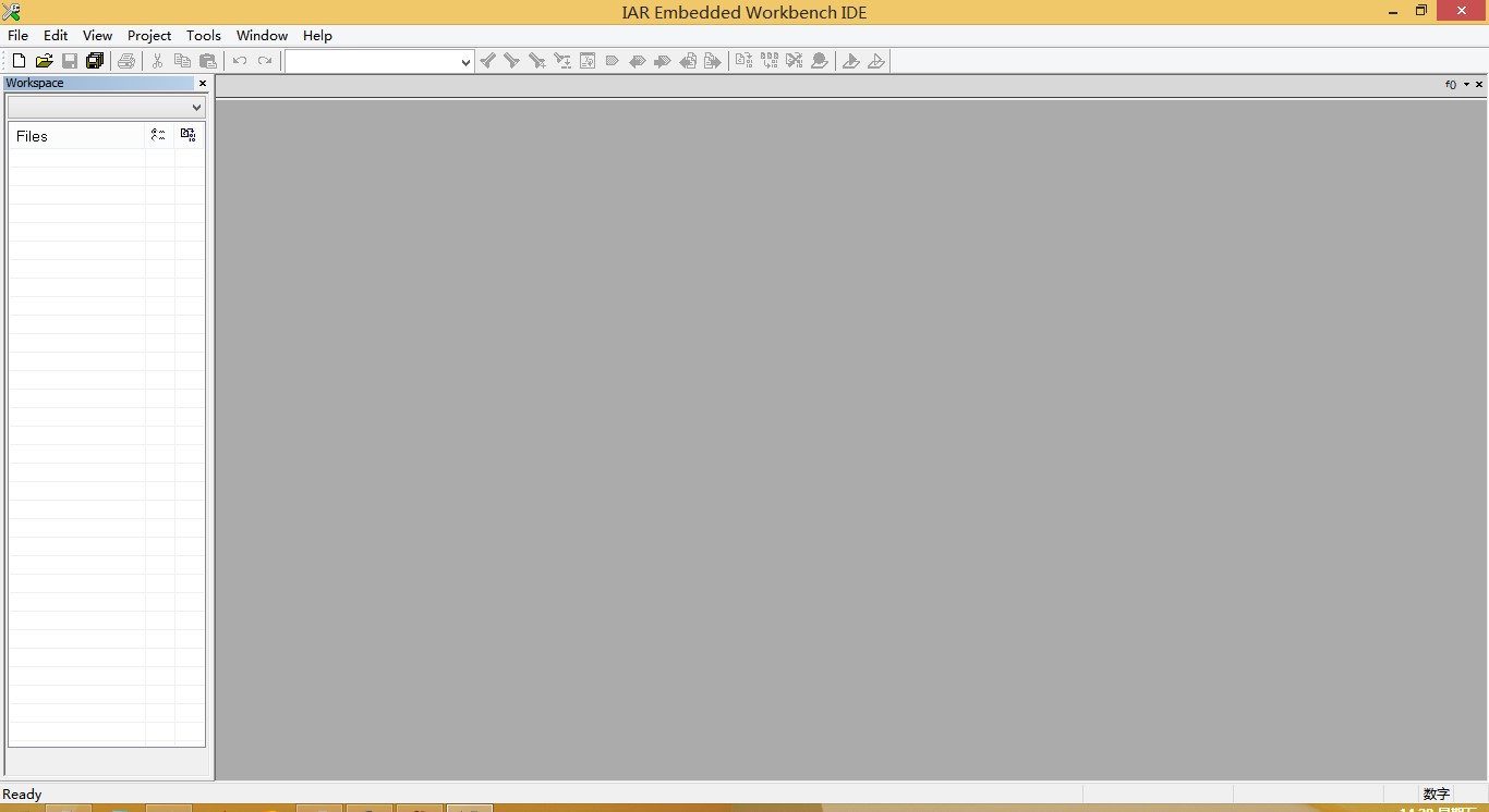

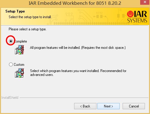

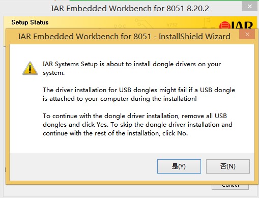

    1.3 IAR安装
        在配套的文件目录下找到如下文件。
    安装IAR:
    点击是开始安装Dongle驱动
    这样IAR的安装就完成了。先开启软件来体验一下安装成果吧!

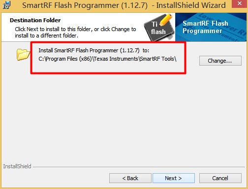

    1.4 安装烧写软件
    解压后可以看到如下文件:
    安装此软件即可,安装步骤:
    直接下一步到最终即可。
        至此,我们目前需要用到的开发软件就安装完成了,来个全家福吧!

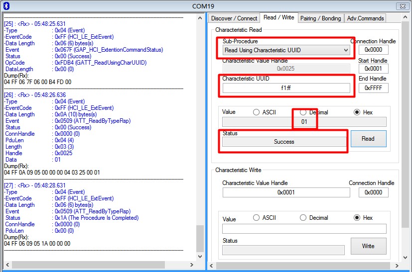

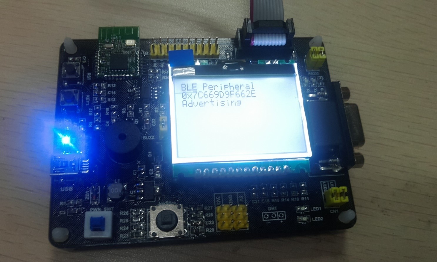

        烧写完成后,如果你有支持Ble的手机或平板就可以搜索到设备了,或者使用本公司开发的USBDongle(抓包固件或HostTestRelease固件)也可以搜索到设备,具体的使用可以阅读相应的产品使用手册,我这里用andriod平板搜索:
        通过MAC地址可以知道我们的设备已经在正常的广播了,我这里使用本公司开发的andriod端软件TruthBlue可以正常搜索到我们的设备。如果用户手上有支持BLE的设备并且系统在andriod4.3以上也可以安装我们的这个软件。
        连接上设备后如图,这里我们不要求大家能够看懂这些,这里仅仅是为了体验,后面的章节中我们会详细的讲述这些知识。

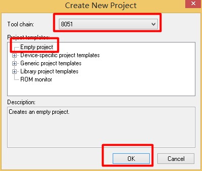

        打开我们前面安装的IAR软件,创建一个新的工程:

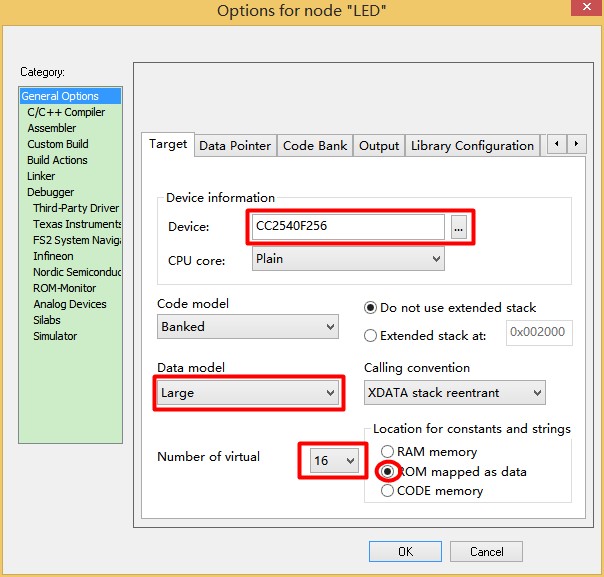

    因为我们使用的CC2540是增强型51单片机,这里我们创建一个空的8051工程,具体配置选项如
    选择目录保存工程:
        我们这里创建一个最简单的例程,点亮一个LED,这个例程就像我们学习每种编程语言是都是先来个Hello World!。虽然简单,但是能够让我们最快的掌握一个开发环境的使用。

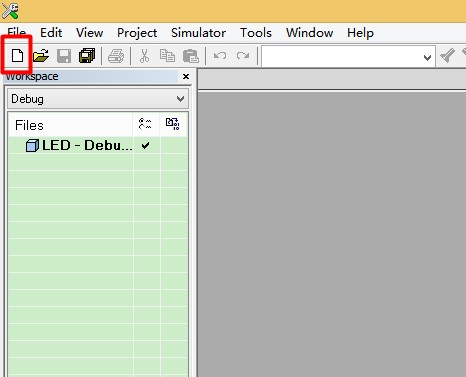

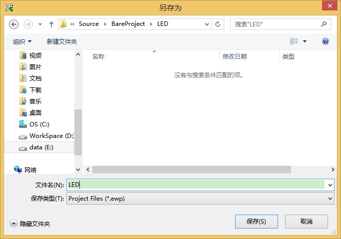

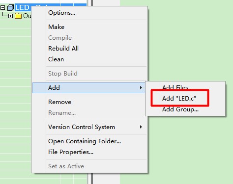

    新的工程为空工程,没有任何文件,我们这里新建一个文件并且保存为C文件。
    添加文件到工程:

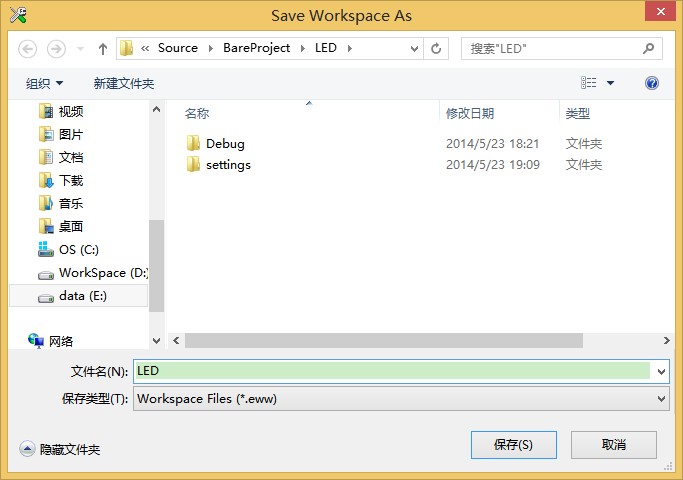

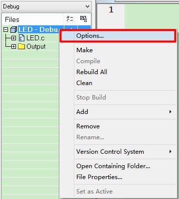

        保存WorkSpace,在IAR中每个工程都必须要有一个Workspace,而且一个Workspace中可以有多个工程,所以这里我也必须要保存一个Workspace,点击file->save Workspace As就会弹出如下对话框,这里和保存文件一样需要对这个WorkSpace命名,我们这里一样取名LED。

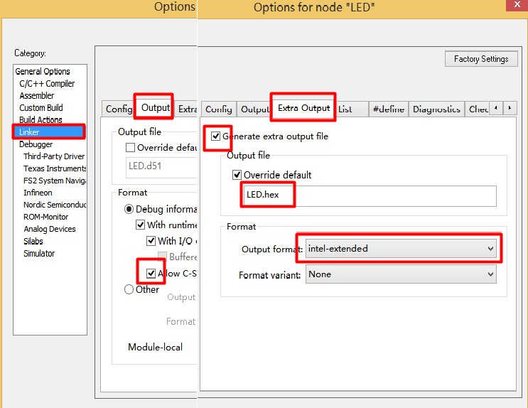

     接下来我们需要对工程进行一些配置,使它适应我们的CPU。在工程处右击,进入配置界面。
    CPU配置:
        这里我们第一个要做的就是选择我们的CPU,我们使用的是TI公司生产的CC2540F256,所以这里选择CC2540F256。配置好CPU后,我们还需要配置编译输出的文件格式,选择到Linker选项,配置如下图:
    debug选项:
    选项配置:

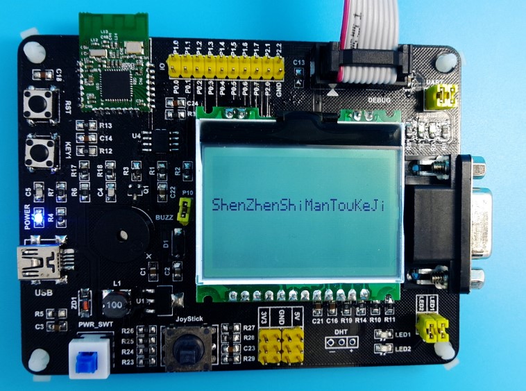

  • 第五节  LCD12864显示
        上一节我们成功控制了LED和蜂鸣器,这一节我们马不停蹄接着LCD12864的控制。关于LCD12864的手册可以在网盘下载:
    http://pan.baidu.com/share/link?shareid=3562495290&uk=3996269986#dir/path=%2F%E6%9C%B1%E5%85%86%E7%A5%BAForARM%2F%E9%A6%92%E5%A4%B4%E7%A7%91%E6%8A%80%E8%93%9D%E7%89%994.0%E7%B3%BB%E5%88%97%2FMT254xBoard%E8%93%9D%E7%89%99%E5%BC%80%E5%8F%91%E6%9D%BF
        为了系统能够稳定的工作,首先我们将系统时钟切换到32M的外部晶振,为了自由配置所需要的时钟,主要借助于CLKCONCMD.OSC选择系统主时钟,而借助于CLKCONCMD.OSC32K则用于选择芯片32K时钟源!而低功耗模式设置时,需要借助于SLEEPCMD寄存器,在《CC253x-CC2540-41Applications User's Guide.pdf》中并没有说明SLEEPCMD第二位功能,如下所示:
        但是参考cc2430芯片的说明书可以发现,对应的SLEEP寄存器则有说明,如下所示,这个是TI有意隐藏芯片细节,当SLEEPCMD.OSC_PD为0时,32MHz晶振与16MHz RC振荡器都会起振:
        对于SLEEPSTA寄存器中BIT6/BIT5说明在cc2530说明书中也并没有说明,可以参考cc2430说明书中内容,其中第6位XOSC_STB表明外部高速32M晶振是否上电并稳定起振,当稳定时该位为1;同样对于第5位HFRC_STB则表明内部16MHz高速RC振荡器是否起振,并是否稳定,当16MHz RC振荡器稳定时该位为1。
    void SysStartXOSC(void)
        SLEEPCMD &= ~0x04;                      // 启动所有晶振
        while (!(SLEEPSTA & 0x40));             // 等待晶振稳定
        CLKCONCMD = (CLKCONCMD & 0x80) | 0x49;  // 使用16M晶振作为主时钟
        while ((CLKCONSTA & ~0x80) != 0x49 );   // 等待主时钟切换到16M晶振
        CLKCONCMD = (CLKCONCMD & ~0x80) ;       // 使用外部32K晶振作为休眠时钟
        while ( (CLKCONSTA & 0x80) != 0 );      // 等待睡眠时钟切换到外部32K晶振
        CLKCONCMD = (CLKCONCMD & 0x80) ;        // 使用32M晶振作为主时钟
        while ( (CLKCONSTA & ~0x80) != 0 );     // 等待主时钟切换到32M晶振
        SLEEPCMD |= 0x04;                       // 关闭未使用的晶振
     按照上述方式配置后,我们就可以工作在外部的32M晶振上了,配置好系统时钟和SPI后,剩下的工作只需要按照液晶屏的说明书发送相应的指令就可以将液晶屏驱动起来了,具体的驱动代码详见下一堂课程。这里使用的是ASCII的点阵表,所以只能显示英文,如果需要显示中文,就需要中文字库的支持了。

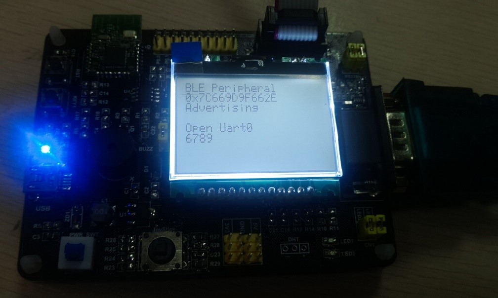

    这样我们就点亮的LCD12864屏幕:

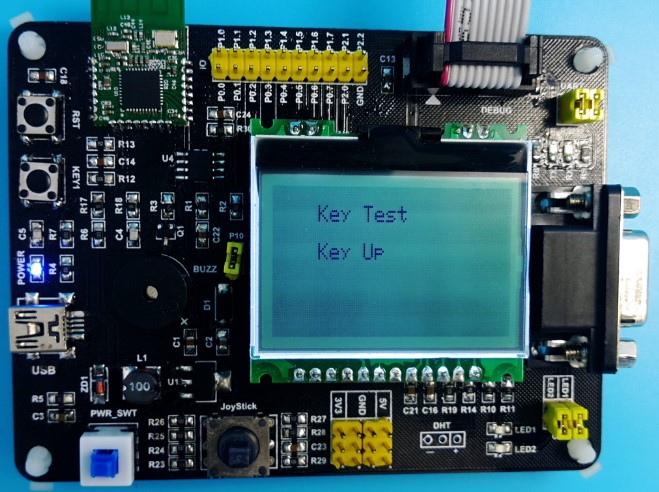

  • 第六节  独立按键之查询方式
        在MT254xboard上有一个独立按键KEY1,如图 ,独立按键和复位键在整个班子的左上角。按键通过P0.0口和CPU连接,在没有按键时为高电平,按下后为低电平。下面我们通过LCD来显示独立按键的状态。
         其对应的原理图如下:
         我们先用查询的方式读取按键的状态。因为按键接入在P0.0口,所以我们读取P0.0口的电平即可知道按键的状态。
    uint8 KeyValue(void)                                // 读取按键状态
        if((P0&0X01) == 0X00 )      // 按下为低电平
            return KEY_DOWN;
        else
            return KEY_UP;
        这里我们在while循环中不断的读取按键状态,并且判断是否改变,如果改变则改变LCD的显示。
    int main(void)
        uint8 OldKeyValue = 0;
        uint8 NewKeyValue = 0;
        SysStartXOSC();
        LCD12864_Init();
        LCD12864_DisStr(1, "    Key Test");
            // 按键初始化
        P0SEL &= ~0X01;        // 设置为 IO功能
        P0DIR &= ~0X01;        // 设置为输入功能
        while(1)
            NewKeyValue = KeyValue();   // 读取按键状态
            if(OldKeyValue != NewKeyValue)  // 按键状态改变
                OldKeyValue = NewKeyValue;  // 保存当前按键状态
                if(OldKeyValue == KEY_DOWN)
                    LCD12864_DisStr(3, "    Key Down ");
                else
                    LCD12864_DisStr(3, "    Key Up ");
        return 0;
        运行程序,效果如图所示:

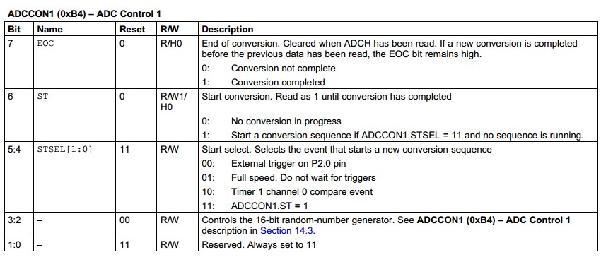

        ADC控制寄存器1如下图所示:
        我们使用手动触发的方式进行AD采样,所以STSEL = 11B,最低两位始终为1,最终ADCCON1=0x33。

    int main(void)
        float temp=0;
        char LCDBuf[21] = {0};
        SysStartXOSC();         // 启动外部晶振
        LCD12864_Init();        // LCD初始化
        // 打开温度传感器
        TR0 = 0x01;
        ATEST = 0x01;
        while(1)
            temp = (ADC_Read(TEMP_ADC_CHANNEL) - 1340) /10.0;
            sprintf(LCDBuf, "   temp : %0.1f", temp); //
            LCD12864_DisStr(3, LCDBuf);
            SoftWaitUs(100000);
        return 0;
        采集的温度显示在LCD上,可以看到温度在跳动,这是由于AD的误差太大导致的,这里只做一个简单的实验,如果需要工程应用,建议外接温度传感器。把手放在芯片上可以看到温度在上升。温度采集结果如下图所示:

    int main(void)
        uint8 KeyValue = 0;
        SysStartXOSC();
        LCD12864_Init();
        LCD12864_DisStr(1, "    JoyStick Test");
        P0INP |= 0X40;  // P0.6 三态
        P0SEL &= ~0X80; // 设置为IO功能
        P0DIR &= ~0X80; // 设置为输入功能
        P0IEN |= 0X80;  // P0.7 设置为中断方式
        PICTL &= ~0X80;  // 上升沿触发
        IEN1 |= 0X20;   // 允许P0口中断
        P0IFG = 0x00;   // 清除中断标志位
        EA = 1;         // 开总中断
        while(1)
            if(KeyStat)  // 按键按下
                KeyValue = GetKeyValue();
                switch ( KeyValue )
                    case KEY_UP :
                        sprintf(LCDBuf, "\tUP");
                        break;
                    case KEY_DOWN :
                        sprintf(LCDBuf, "\tDown");
                        break;
                    case KEY_LEFT :
                        sprintf(LCDBuf, "\tLeft");
                        break;
                    case KEY_CENTER :
                        sprintf(LCDBuf, "\tCenter");
                        break;
                    case KEY_RIGHT :
                        sprintf(LCDBuf, "\tRight");
                        break;
                    default:
                        break;
                KeyStat =0;
        return 0;
        按键的检测通过电压来区分。

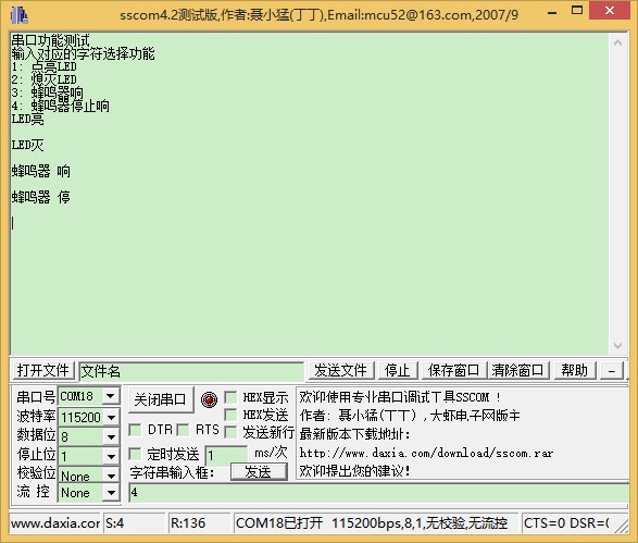

  • 第十一节  串口通信
        在软件开发过程中调试是一个很关键的过程,而调试用的最多的手段就是打印Log,嵌入式平台很少有显示设备,所以我们需要将信息通过串口打印到PC端。
        MT254xboard上已经通过RS232芯片将UART0连接到DB9,我们只需要将DB9连接到电脑即可,UART0 对应的外部设备 IO 引脚关系为:P0_2------RX,P0_3------TX。
        我们需要将这两个IO配置为复用功能,CC2540的USART可以配置为SPI模式或者异步UART模式,这里我们需要配置为异步UART模式。
        首先配置IO为UART模式:
        PERCFG &= ~0x01;        // 配置UART为位置 1
        P0SEL = 0x3c;           // P0_2,P0_3,P0_4,P0_5用作串口功能
        P2DIR &= ~0XC0;         // P0 优先作为UART0
         配置UART0寄存器,将UART0配置为8N1模式,波特率为115200。
        U0CSR |= 0x80;          // UART 方式
        U0GCR |= 11;            // U0GCR与U0BAUD配合
        U0BAUD |= 216;          // 波特率设为115200
        UTX0IF = 0;             // 清除中断标志
        U0CSR |= 0X40;          // 允许接收
        IEN0 |= 0x84;           // 开总中断,接收中断
         这里采用中断方式来接收串口数据,并在中断中回调应用层的接收处理函数。
    #pragma vector = URX0_VECTOR
    __interrupt void UART0_ISR(void)
        uint8 ch;
        URX0IF = 0;    // 清中断标志
        ch = U0DBUF;
        if ( NULL != RecvCb )   // 调用回调函数
            RecvCb(ch);
         为了测试串口的通讯功能,这里我们通过串口接收命令的方式来控制LED的亮灭和蜂鸣器的响和停止,并且显示当前的状态。根据串口输出提示,发送对应字符可以实现相应功能,并且显示状态。

        嵌入式系统中需要存储数据,而片内的Flash资源很匮乏,所以我们经常需要使用SpiFlash来存储数据,MT254xboard中板载了一个512Kbyte的Flash,下面我们来驱动此Flash。上一小节中我们用SPI的方式驱动了LCD12864,这节我们继续用SPI来驱动板载的Flash,《GD25Q40.pdf》详细的说明了如何驱动这片Flash,在此不做累述,我们复制LCD12864工程,重命名为SpiFlash,在此工程中添加GD25Q40的两个驱动文件。
        下面我们来检测这个Flash,检测的方法为,全部写入0xAA,然后再读出,对比是否为0xAA,如果是,那Flash是没有问题的,否则Flash可能已经有坏块。具体的代码见例程,这个过程所需要的时间取决于我们需要检测的区域大小,如果完全检测,则可能需要几分钟的时间。
    int main(void)
        SysStartXOSC();
        GD25Q40_Init();         // Flash初始化
        LCD12864_DisStr(0, "Flash Check....");
        sprintf(LCDBuf, "Flash ID :%04X", GD25Q40_ReadID());    // 读取器件ID
        LCD12864_DisStr(1, LCDBuf);
        GD25Q40_EraseChip();        // 擦除整片Flash 大约需要10S
        LCD12864_DisStr(2, "Erase Chip Complete");

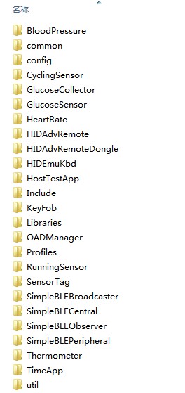

    1.2      TI协议栈源码介绍
        在第二章我们讲解了源码的安装,这里我们就来剖析源码的结构。打开协议栈目录我们可以看到下图:
    BLE源码:
    目录名
    内容
    说明
    Accessories
    一些工具和已经编译好的Hex文件
    此文件夹中有Btool的安装包、USB-CDC的驱动。
    Components
    Hal驱动,OSAL源码、协议栈通用源码
    此文件夹是OSAL各层组件的实现
    Documents
    帮助文档
    协议栈说明文档,这是学习BLE最好的资料。
    Projects
    工程文件
    这里有一些TI的Demo,我们开发一般是在Demo的基础上进行
        这里TI给出了很多Demo,这些例程都是经过了SIG评审的,ble 文件夹中有很多工程文件,有些是具体的应用,例如BloodPressure、GlucoseCollector 、GlucoseSensor 、 HeartRate 、HIDEmuKbd 等都为传感器的实际应用,有相应标准的 Profile。
        其中有4种角色: SimpleBLEBroadcaster 、 SimpleBLECentral 、SimpleBLEObserver、SimpleBLEPeripheral。
    他们都有自己的特点。
    1.Broadcaster 广播员 —— 非连接性的信号装置
    2.Observer 观察者 —— 扫描得到,但不能链接
    3.Peripheral 从机   —— 可链接,在单个链路层链接中作为从机
    4.Central 主机   —— 扫描设备并发起链接,在单链路层或多链路层中作为主机。

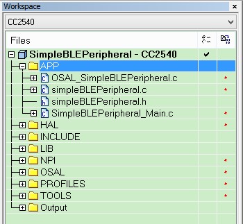

  • 第十五节 BLE蓝牙4.0协议栈启动分析
        TI的这款CC2540/CC2541器件可以单芯片实现BLE蓝牙协议栈结构图的所有组件,包括应用程序。从这章开始我们来剖析协议栈源码,我们选用SimpleBLEPeripheral工程开刀,这是一个从机的例程,基本的工作是对外广播,等待主机来连接,读写展示的属性。
        首先打开工程文件,打开后可以看到整个工程的结构。
        我们按照系统的启动顺序来一步一步走,我们都知道在C代码中,一般启动的首个函数为main,这个函数在SimpleBLEPeripheral_Main.c中,打开文件,可以看到这个文件只有一个main函数和一个函数的申明,我们暂时不理会那个申明的函数,先看main都做了些什么工作:

        在IAR中如果需要跳转到某个函数或变量的定义,可以在此函数名中右击然后选择Go To Definition……就可以调到相应的定义。
    void osal_start_system( void )
    #if !defined ( ZBIT ) && !defined ( UBIT )
      for(;;)  // Forever Loop
    #endif
        osal_run_system();
        这里看到我们进入了一个死循环,并且一直调用osal_run_system(),那我们再进入此函数。

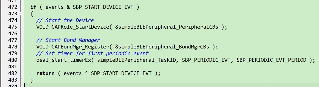

        设备启动后应用层就能接收到这个设置的事件并进行处理,可以看到设备启动中主要是启动设备,注册绑定管理,并且启动了一个定时器,这个定时器是一个周期事件的第一次启动。
        周期事件中每次都会重启这个定时器,并且处理周期事件。

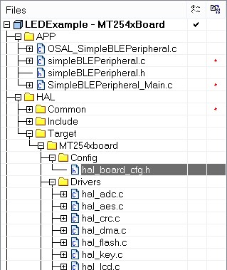

        为了保持协议栈原有的代码不变,我们在BLE-CC254x-1.4.0\Components\hal\target目录下新建一个文件夹,使它适应我们的开发板。

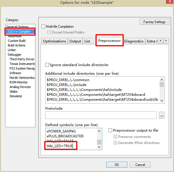

        打开LED实验工程LEDExample,选择MT254xboard,并且在工程配置中要定义HAL_LED=TRUE,下载到开发板运行,可以看到两个LED同时在闪烁。
        那我们的实现代码在哪里呢?其实在协议栈中实现这个很简单,在启动事件中我们调用了一个HalLedSet函数,并且设置了两个LED同时闪烁。

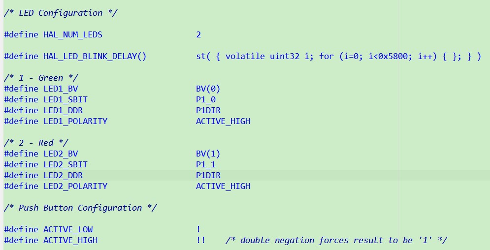

        为了适应不同的需求,我们可能需要更改LED的输出引脚,如图板级配置在hal_board_cfg.h文件中。
        这里我们的开发板只有两个LED,所以我们在这里根据开发板的实际情况修改相应的IO口。

        打开LCD12864的实验工程,一样的在工程配置中打开LCD,选择MT254xboard然后直接编译下载,我们可以看到LCD上已经有显示了。
        这些显示来自哪里呢?

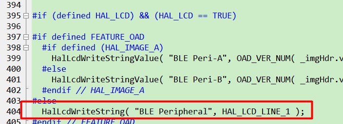

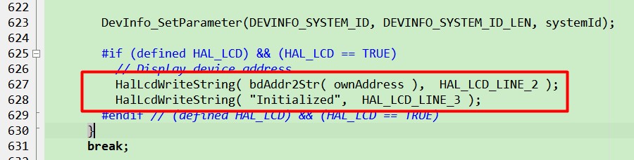

        在初始化函数中可以看到图中的函数调用,这里是将字符串显示到LCD的第一行。

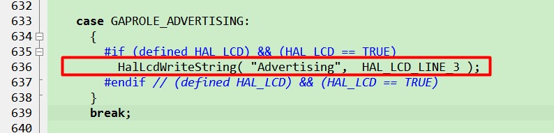

        在事件回调函数中可以看到这里将本机地址显示到第二行,将字符串Initialized显示到第三行,但是为什么我们在第三行没有看到这行字符串呢?而显示的字符串是Advertising ,这是因为系统启动后运行非常快,在我们还没反应过来的时候已经进入了广播状态,并且将原来的字符串覆盖了,所以我们最后只能看到Advertising 了。
        HalLcdWriteString是将第一个参数指向的字符串显示到第二个参数指定第几行中,例如我们需要在第5行显示系统启动信息,我们可以在启动事件中,添加如下代码。

        实验现象,从实验现象中可以看到,一开始在串口中输出了一个标志字符串,然后我们通过串口发送了0123456789,然后数据原样的从串口输出了,这和我们预期的结果是一样的。
        但是我们发现LCD上的显示和我们预期的不一样,LCD上只显示了6789,前面的数据并没有显示,这是怎么一回事呢?进行单步调试可以发现,我们发送一次数据,回调函数被回调了两次,第一次回调只接受到了012345,第二次回调接收到了6789,而在LCD上的显示第二次覆盖了第一次的显示,所以我们会看到这种现象,解决的办法,我们需要定义一个数据帧的时间间隔,当接收数据的间隔超过了此间隔就认为接收结束。

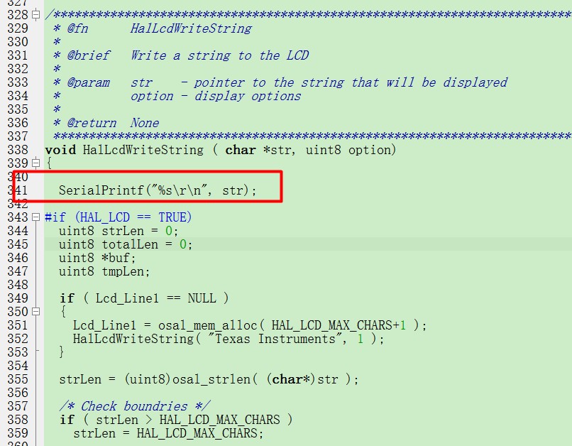

        我们可以像使用C标准中的printf来使用这个函数,例如我们将LCD的输出全部导向串口的输出,在HalLcdWriteString的实现中添加串口输出代码,如下图:
        重新编译并且烧录后可以看到LCD的输出和串口的输出是一样的了。
  • 第十八节 协议栈五向按键
    和前面几个一样,按键的驱动在协议栈中也已经有了,我们只需要做一些小的修改,使它适应我们的开发板即可。
    1. 修改工程配置,使能按键功能。
    2. 在我们的工程中要使用按键功能,仅仅打开配置选项是不够的。因为协议栈代码默认只有MINIDK开发板才有按键。
        从这里可以看到(类似的地方有很多),如果要使能按键功能还需要定义CC2540_MINIDK,但是阅读整个协议栈你会发现,定义CC2540_MINIDK后还会打开其它的功能,而那些功能并不是我们想要的,所以在这里我们使用另外一种方法来实现。我们定义我们的开发板也能使用按键功能,所以在工程配置中添加MT254xboard=TRUE,然后在按键功能有宏开关的地方加入这个条件。具体位置参见代码。
        按下相应的按键后可以看到串口输出相应的按键值。五向按键的工作原理在裸机开发的时候已经讲过了,在协议栈中已经有相应的驱动代码了,无需我们编写,只需要按照实际情况改写即可。例如我们的开发板每个按键对应的电压值和原来的值并不一样,所以我们这里改写了每个按键值的电压范围。

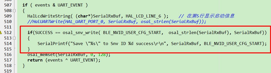

  • 第十九节  协议栈Flash数据存储

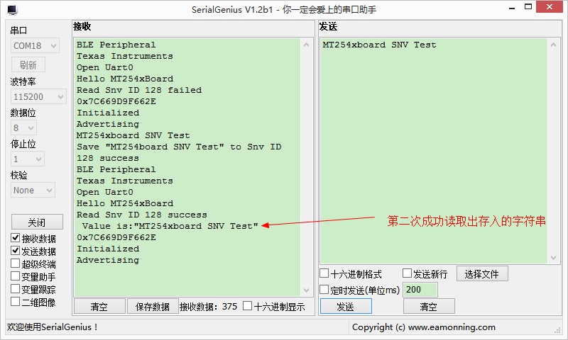

        CC254x自带了256K Flash,这256K的储存空间不仅可以储存代码,也可以储存用户的数据,协议栈自带了SNV管理代码,我们只需要学会使用即可。
        SNV的使用只有两个函数,分别是读函数osal_snv_read和写函数osal_snv_write,在SNV的储存中,储存的每个数据都有一个唯一的ID,SNV也正是利用这个ID来管理储存在Flash中的数据,在BLE的协议栈中,蓝牙自身数据储存用了一部分ID,我们储存的数据ID不可使用这些ID,在bcomdef.h中有这些ID的定义。
        下面我们往SNV中存入串口接收到的数据,然后开发板断电重启后读取出这串字符串并通过串口发送出去,来演示SNV的断电保存。
        首先我们定义一个我们储存数据的ID,注意不能和已经有的定义冲突。
    #define BLE_NVID_USER_CFG_START         0x80  //!< Start of the USER Configuration NV IDs
    #define BLE_NVID_USER_CFG_END           0x89  //!< End of the USER Configuration NV IDs
        我们在启动事件中读取SNV中0x80的值并通过串口输出读取结果,如果读取成功,则会将读取结果打印到PC端,如果读取失败,则会提示读取失败。
        在串口接收事件中将接收到的数据存入SNV中,并且也进行相应的提示。
      将工程编译下载后,可以看到现象如下:
        第一次上电可以看到,提示读取数据失败了,说明第一次运行时是没有存储数据的,接下来我们通过串口发送字符串 MT254xboard SNV Test字符串。
        可以看到成功的将我们发送过去的字符存入了SNV中,那是否成功存入呢?我们将开发板断电后重启,看看第二次上电是否能够读取出我们存入的数据。
        重启后可以发现我们成功的读取出了第一次存入的数据,说明我们成功的将数据存入了SNV中。

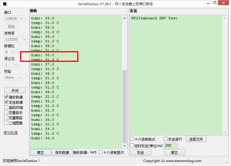

    协议栈DHT11测试

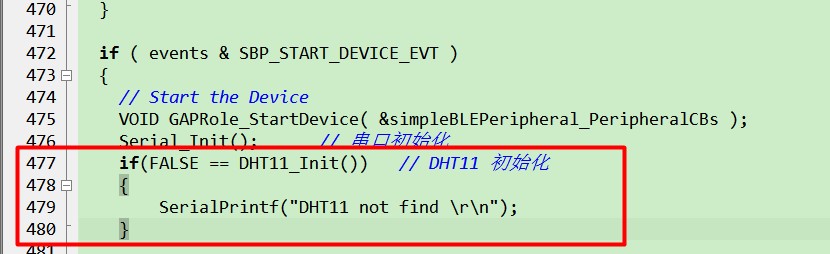

        打开DHT11Example工程,我们在启动事件中对DHT11进行初始化。如果初始化失败则说明没有接传感器。
        然后在定时事件中定时的读取温湿度的值。并将结果通过UART显示到PC端。
        从其中可以看到当前的温度为29摄氏度,湿度为30%,往传感器器哈一口气可以看到温湿度都上升了。

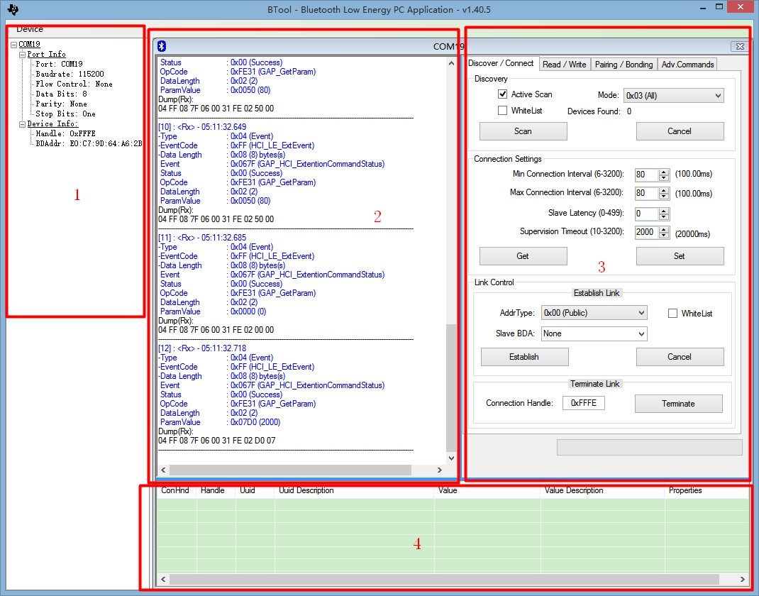

         Btool是PC端工具,使用特定的HCI命令与CC2540通信,PC端需要通过串口或 USB 连接 CC2540,CC2540 使用 HostTestRelease 工程,硬件可以使用 USBDongle(对应CC2540USB)或我们提供的USBDongle。
    USBDongle连接从机
        使用馒头科技有限公司的USBDongle,烧写HostTestRelease固件,连接电脑后就可以用Btool软件来连接从机设备。

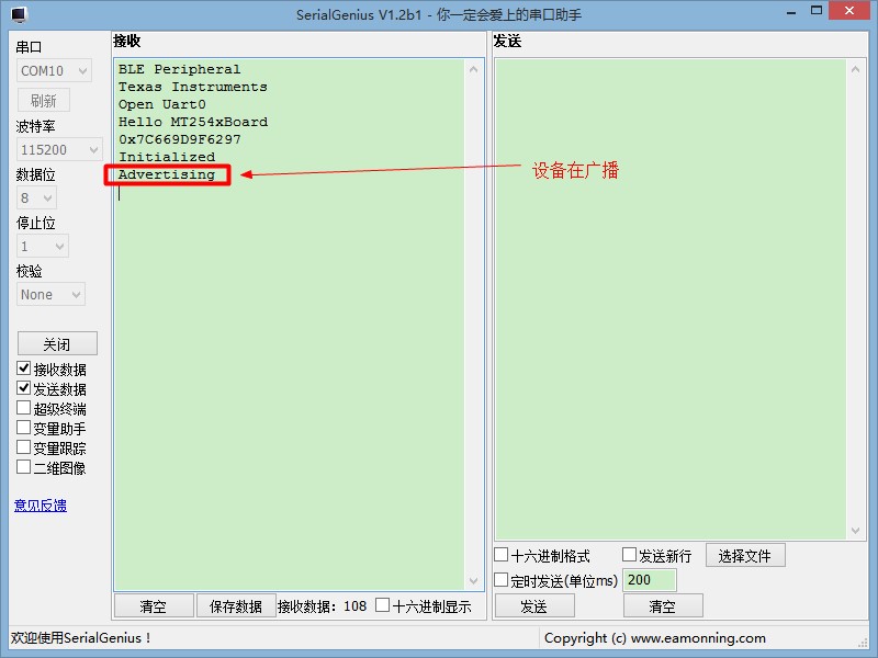

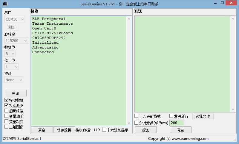

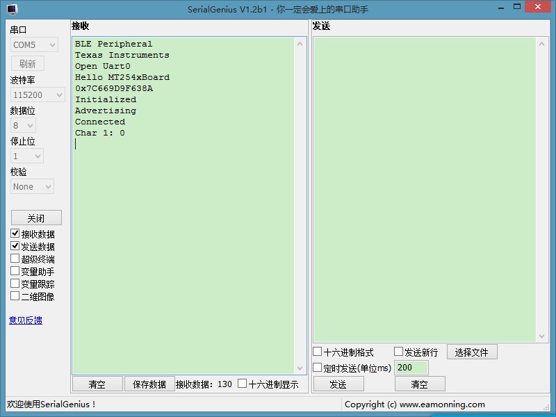

        将从机工程编译下载到开发板,连接串口到PC端,我们通过串口来观察设备的运行,运行后可以看到设备处于广播。
       这是我们插入USBDongle到电脑,可以看到识别到一个串口插入,如图,这就是USBDongle用CDC的方式实现的串口。

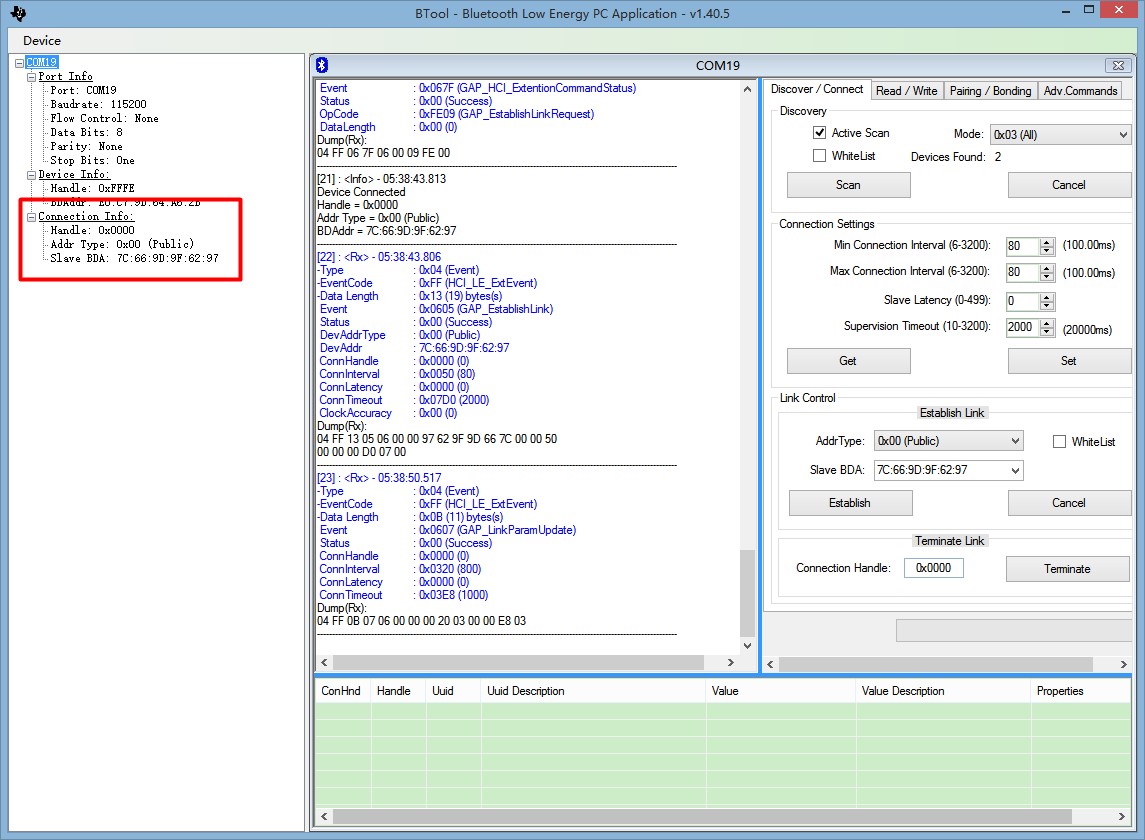

            打开Btool,按左图配置,可以看到右图的信息,这是说明Btool已经识别到了USBDongle。
    Btool的界面可以分为4个区:
    1. 设备信息展示
    2. 历史记录
    3. 设备控制
    4. 连接信息

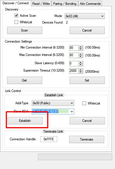

        确保周围存在设备可发现,点击Discover/Connect标签的scan按钮,CC2540 就会进行10s的扫描过程,在这期间可通过Cancle按钮停止扫描。
        可以看到,我们周边有两个设备,其中一个就是我们的开发板,根据串口输出的信息我们知道我们设备的地址是0X7C669D9F6297,下面我们点击establish来连接我们的开发板。
    连接后可以看到两边都同时显示了连接信息。
        开发板输出连接:
    Btool连接的设备信息:
    特征值的读写

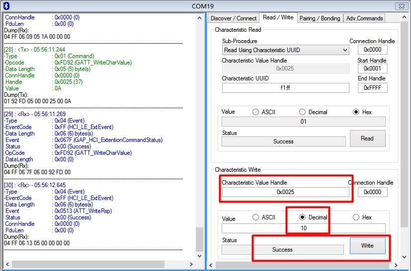

        接下来我们用Btool对SimpleProfile 进行使用操作。刚刚我们已经列出了SimpleProfile中的各个特征值。

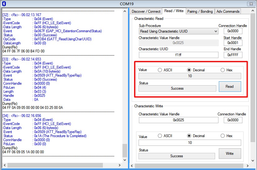

        使用UUID读取特征值,CHAR1具有读写属性,这里对 SimpleProfile 的第一特征值 CHAR1进行读取操作,UUID 为0xfff1。选择 Read/Write 选项页并选择 ReadUsing Characteristic UUID 功能,在Characteristic UUID选项填入f1:ff(高字节在前),点击Read按钮。
        读取特征值成功:
        下面对此特征值进行写入操作,写入操作必须使用Handle值进行,而无法使用UUID来操作,那CHAR1的Handle值的什么呢?其实刚刚在我们读取CHAR1的值的时候就已经获取到了它的Handle。如图,CHAR1的Handle为0x0025。
        CHAR1的Handle值:
       下面我们通过这个Handle对CHAR1写入十进制的10,如图,我们写入成功了。
        写入成功:
    在SimpleBLEPeripheral设备的串口输出中可以看到设备提示CHAR1的值变为了10。
        下面来验证我们是否成功的将CHAR1改为了10,按照刚刚读取CHAR1的步骤,重新读取CHAR1的值。
        CHAR1的值改为了10:

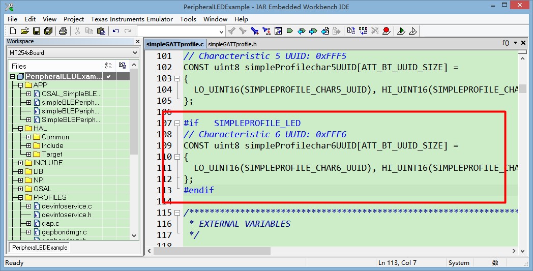

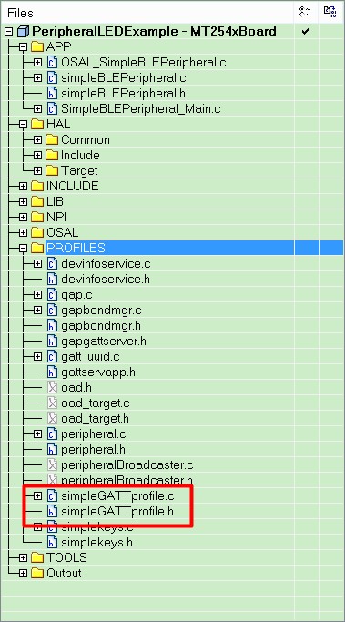

        从机工程已经有5个特征值了,我们现在增加一个特征值来控制灯的亮灭。那我们该如何来添加特征值呢?特征值的管理是在profile中实现的。所以我们需要对profile进行修改。
    (1)修改simpleGATTProfile.h

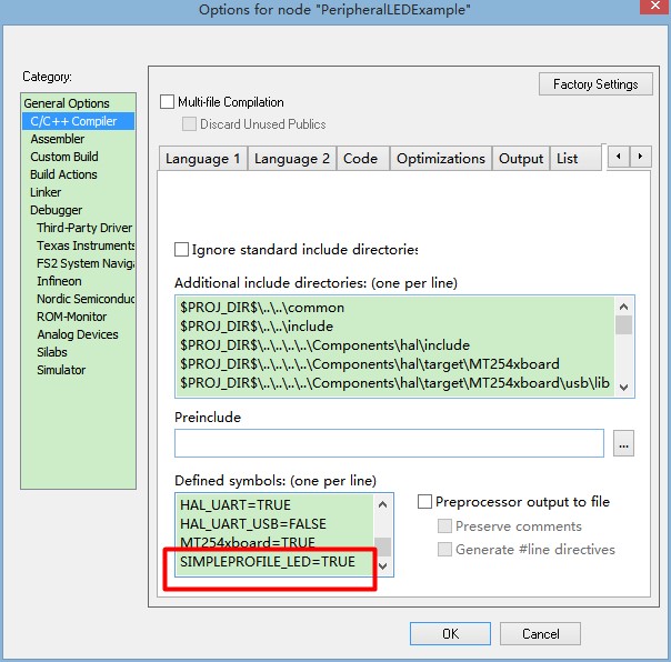

        在simpleGATTProfile.h中可以看到现在定义的5个特征值的标示符和UUID,我们添加一个1Byte的特征值来控制灯的亮灭
        因为simpleGATTProfile是共用的文件,为了不影响其它工程,我们使用一个宏来控制新增加的属性。

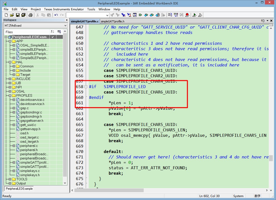

        接下来我们需要修改simpleGATTProfile.c,这个文件需要修改的地方较多,下面我们一步一步来修改。
    (2)添加UUID
    (3)添加属性
    (4)属性表
    (5)属性设置操作
    (6)属性获取操作
    (7)属性读操作
    (8)属性写操作
         Profile的改造完成后,我们将这个宏打开,配置工程。
        接着我们在staticvoid simpleProfileChangeCB( uint8 paramID )函数的switch中加入CHAR6的判断即可。
        编译烧录后,按照我们前面说的在Btool中对FFF6的UUID进行读写操作即可实现对LED的控制。

        因为从机一直处于广播状态,所以秩序将上一节中的从机程序烧录进开发板即可,然后将主机程序烧录到另外一快开发板,通过五向按键来实现和从机的连接和读写功能。
    (1) 上电提示
        从机上电提示:
        主机上电提示:

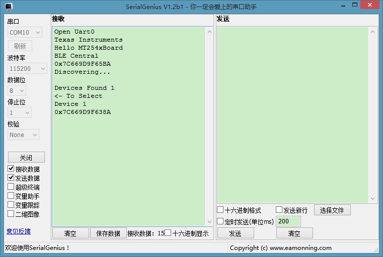

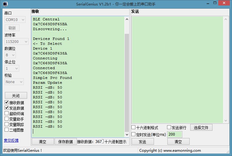

    (2)根据主机的按键功能,我们按“UP”键,开始搜索周边设备。搜索完成后,可以看到,扫描到了一个设备。
        扫描到一个设备:
    (3)接着我们查看扫描到的设备地址,按左键。可以看到扫描到的设备地址为0x7C669D9F638A。这个地址正是我们的从机地址。
        显示从机地址:
    (4)按中间键连接从机,可以看到主机提示连接成功,从机也提示连接成功。
        主机提示连接成功:
    从机提示连接成功:

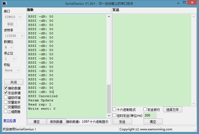

    (5)接着我们开始读取从机的RSSI值,按下键。
    (6)再次按下键,取消RSSI值的读取。
    (7)对从机的CHAR1进行读写,再次按上键读取到CHAR1的值为1。
    (8)接着按上键,对CHAR1写入0,同时看到从机提示CHAR1的值被修改为0。
        主机写入成功:
    从机提示CHAR1被改变:

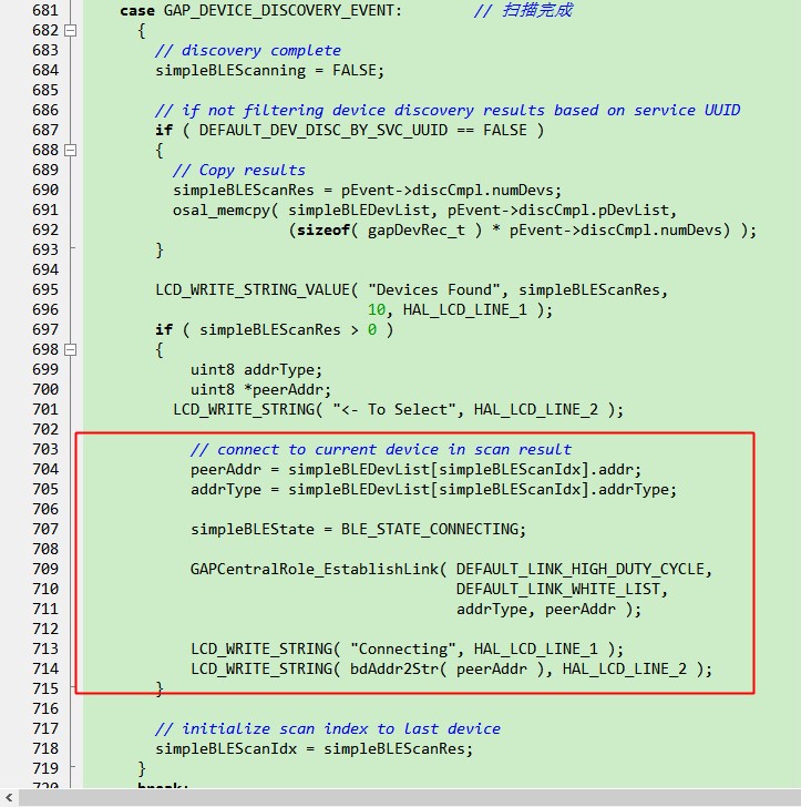

        主机的状态也有回调函数,主机启动后,第一个状态是初始化,所以我们在初始化完成时开始扫描,
       这样开机后主机就会开始扫描周边设备,接下来我们在扫描完成后对扫描到的设备发起连接。
       将工程编译下载后通过串口助手观察主机和从机的输出可以发现主机上电后自动的完成了一系列的操作。

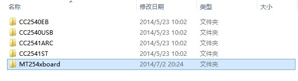

        打开IAR,打开BLE-CC254x-1.4.0下的工程C:\TexasInstruments\BLE-CC254x-1.4.0\Projects\ble\util\BIM\cc254x\BIM.eww,然后编译,下载到开发板中。

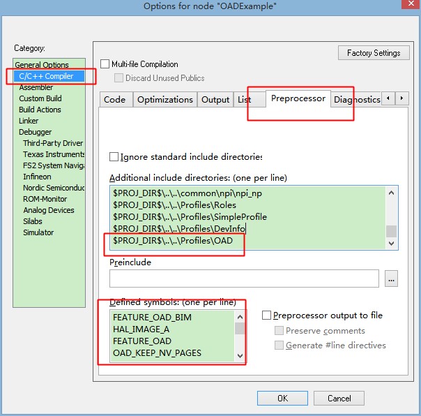

        打开OADExample工程,配置工程,添加如下几个宏
        FEATURE_OAD_BIM
        HAL_IMAGE_A
        FEATURE_OAD
        OAD_KEEP_NV_PAGES

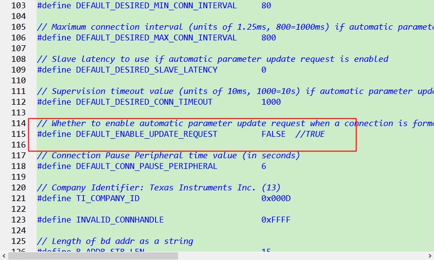

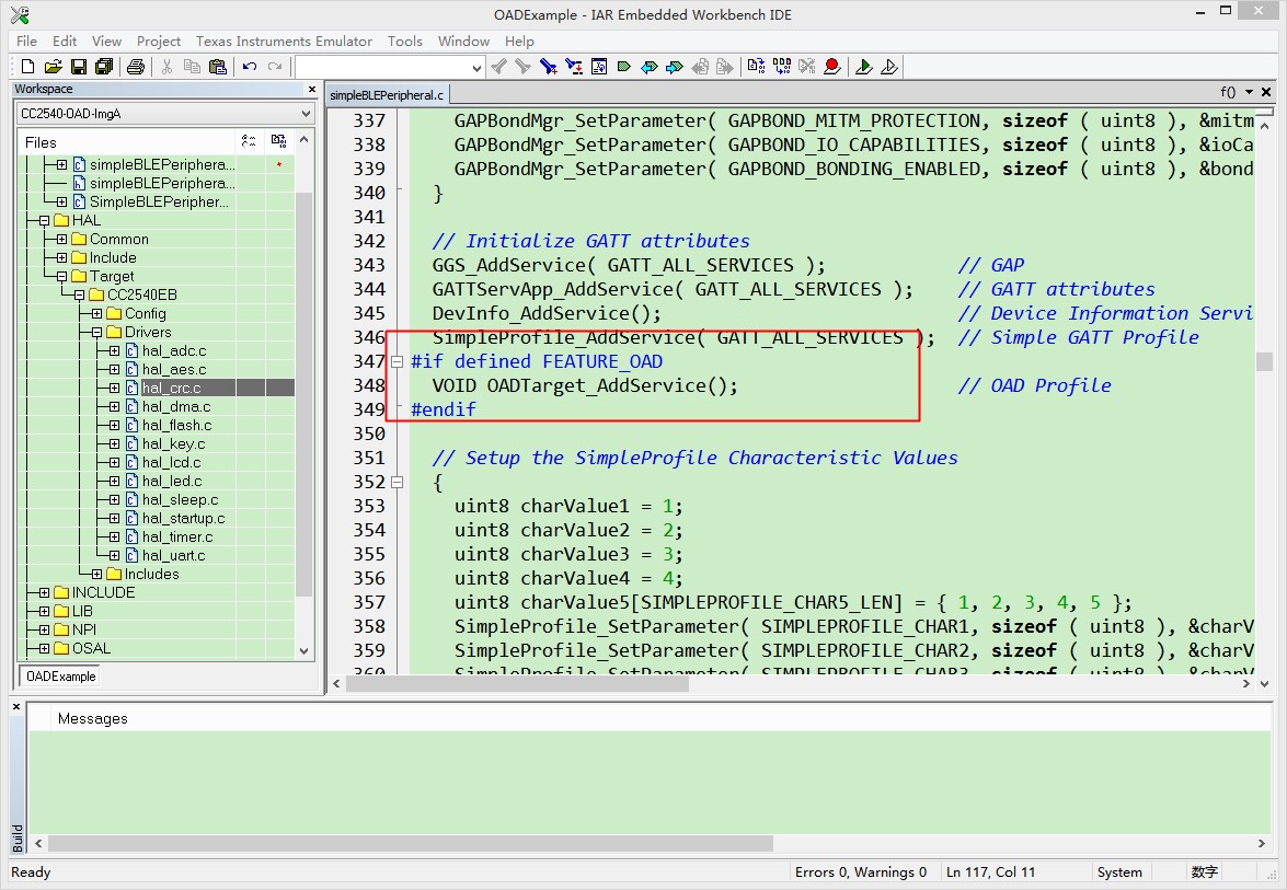

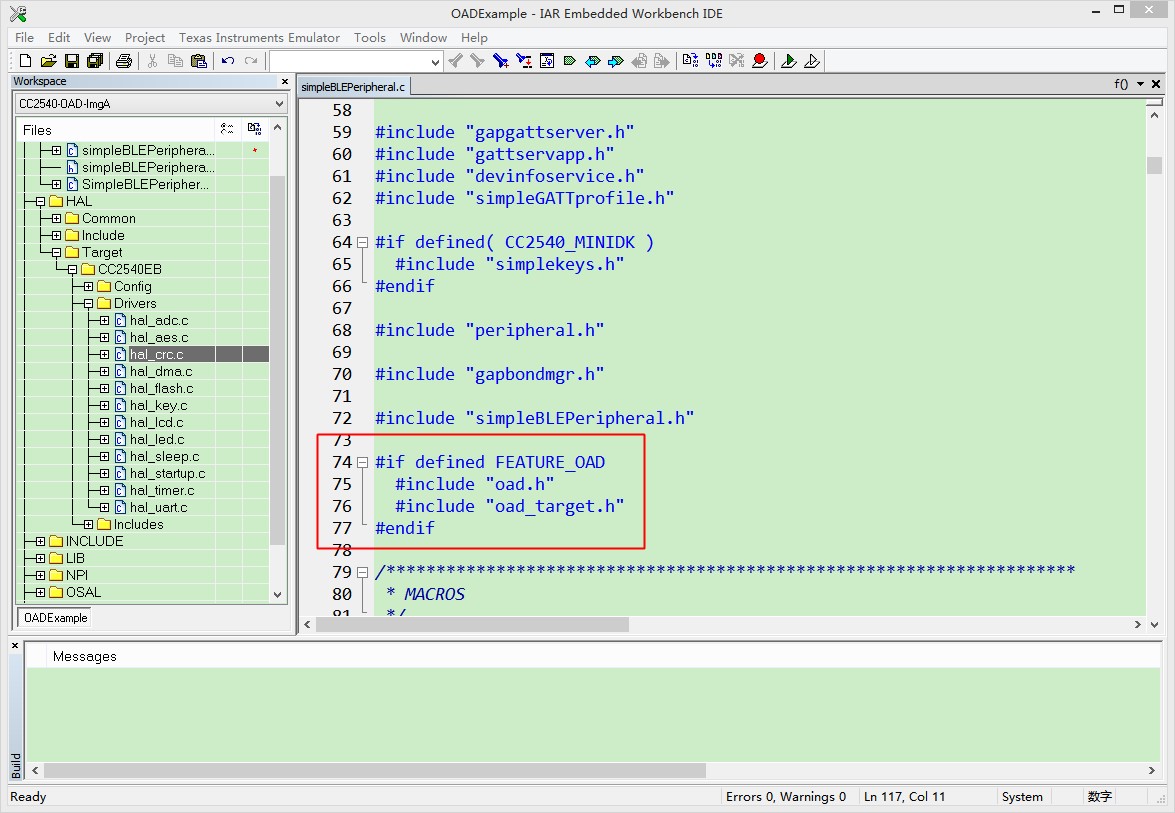

    (1)  打开simplePeripheral.c找到宏定义DEFAULT_ENABLE_UPDATE_REQUEST,将其改为FLASE。否则会影响BLEDevice Monitor对其进行空中升级,到时可以再改回来。

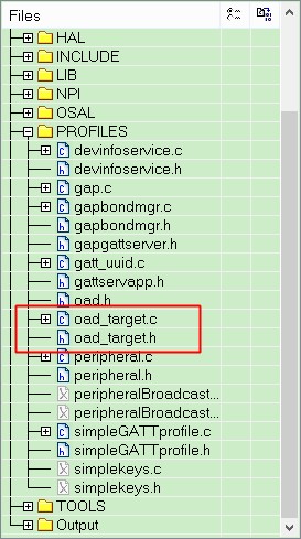

    (2)  IAR左侧导航中找到Profile文件夹,点击右键添加oad_target.c和oad_target.h两个文件,二文件位于C:\TexasInstruments\BLE-CC254x-1.4.0\Projects\ble\Profiles\OAD中。

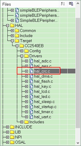

    (3)  在IAR导航中找到HAL→Target→MT254xboard→Driver,右键添加文件hal_crc.c,该文件位于C:\TexasInstruments\BLE-CC254x-1.4.0\Components\hal\target\MT254xboard中。
    (4)  在刚才的simplePeripheral.c文件中,找到simplePeripheral_Init()函数,在里面添加OADTarget_AddService()函数。
    (5)  在simplePeripheral.c的前面,添加引用OAD的头文件,OAD.h和OAD_target.h。

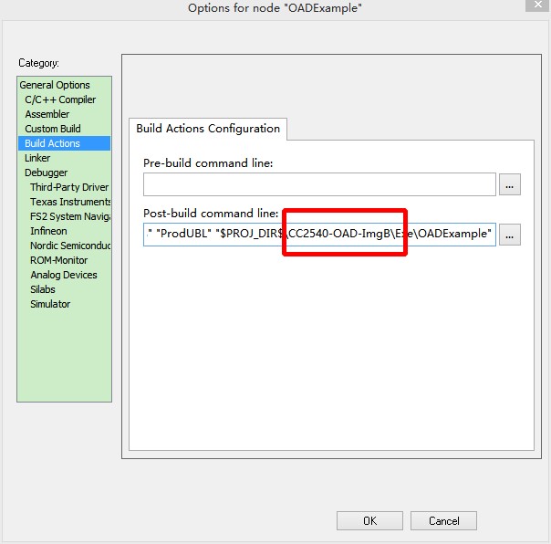

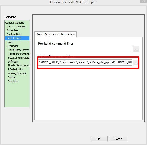

    (6)  点击Project→Option…,或直接按Alt+F7,选择BuildActions,在Post-buildcommand line中添加:
    "$PROJ_DIR$\..\..\common\cc2540\cc254x_ubl_pp.bat""$PROJ_DIR$" " rodUBL""$PROJ_DIR$\CC2540-OAD-ImgA\Exe\OADExample"
    注意,各双引号之间只有一个空格。注意图中红框标的部分,Image_A是和之前第1步对应的。

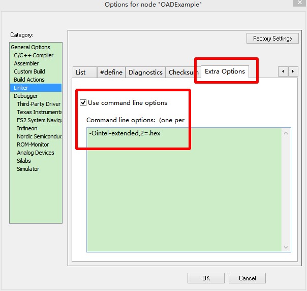

    (8)  点击Project→Option…,或直接按Alt+F7,选择Linker,选择Extra Output。
    (9)  Extra Option添加Hex文件的输出。

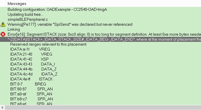

    (10)  点击OK,编译下载,如果出现如下错误,是因为我们使用的是IAR8051 8.30版本,如果你使用的是IAR8.20版本就没有这问题。

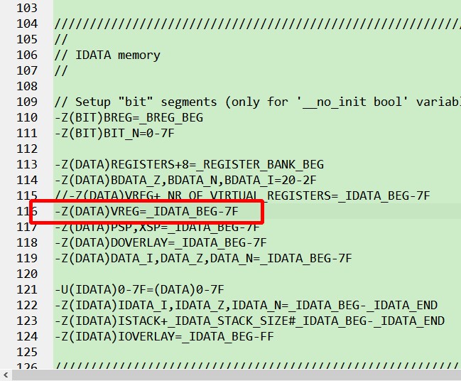

    (11)  这个问题是因为使用了虚拟寄存器导致的,我们找到如下文件。
    (12)  对文件的115行进行如下修改,将虚拟寄存器注释掉。

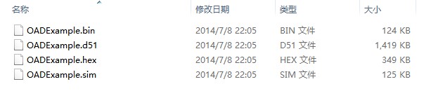

    (13)  编译后,可以看到我们生成的文件
    (14)  我们将hex文件叠加到BIM后面
      这样ImageA就成功烧录进开发板了。

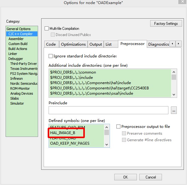

    (1)  方法如Image A,其它要注意的几个地方:点击Project→Option…,或直接按Alt+F7,选择C/C++Compiler,选择Preprocessor,将Defined symbols中的HAL_IMAGE_A改成B。

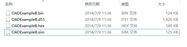

    (3)  保存后编译,同样的可以看到生成的文件。
    (4)  为了区分A和B镜像,我们将最终结果改名。

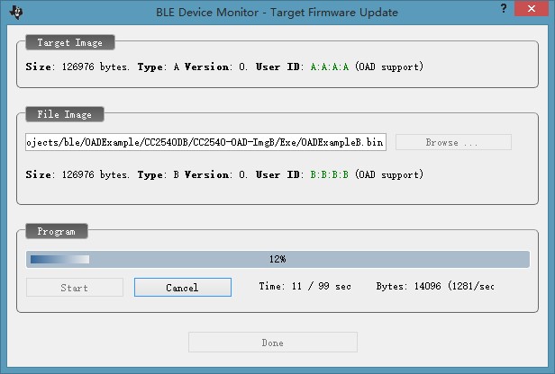

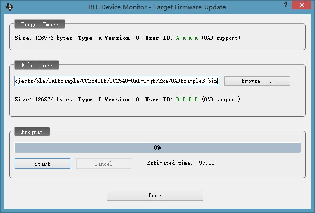

        有了bin文件就可以进行空中升级了,打开BLE Device Monitor(没有安装的需要安装),打开后软件会自动扫描设备,如图,我们扫描到了开发板。
    (2)  连接后,打开OAD
    (3)  点击file,选择Progame(OAD),选择生成的bin文件,可以看到我们当前运行的是A固件
    (4)  点击start,当进行到100%,就完成了固件空中升级。
    (5)  升级后再次打开OAD选项,可以看到选择运行的固件已经是B版本的了。

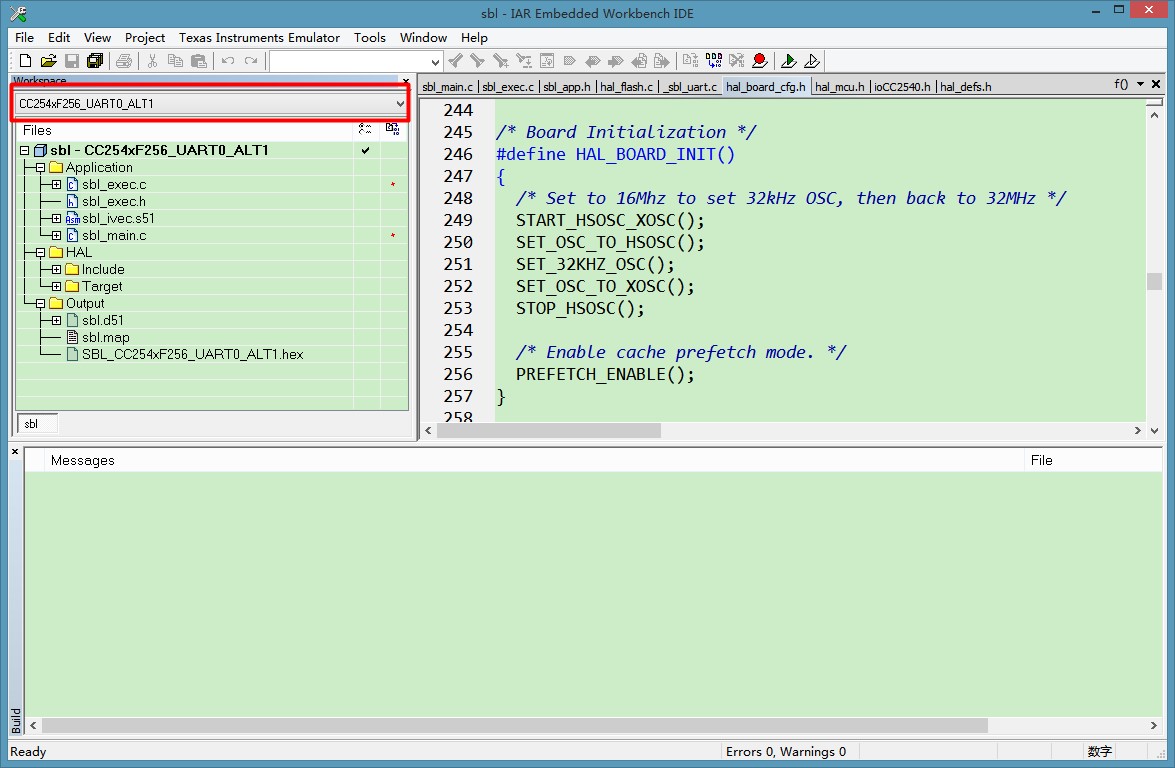

        SBL升级和OAD升级的配置步骤都是一样的,主要是配置的参数不一样,下面我们来配置一个SBL升级的固件。
    配置SBL
        打开IAR,打开BLE-CC254x-1.4.0下的工程C:\TexasInstruments\BLE-CC254x-1.4.0\Projects\ble\util\SBL\iar\cc254x\sbl.eww,然后编译,下载到开发板中。

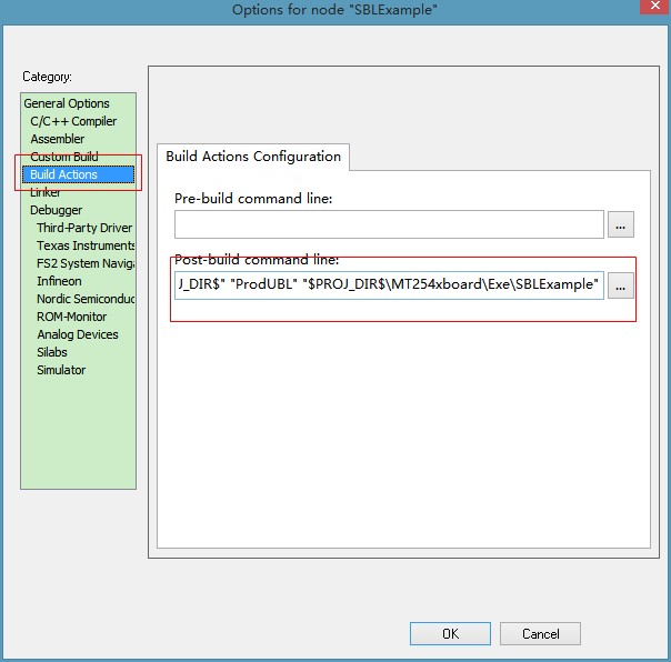

    "$PROJ_DIR$\..\..\common\cc2540\cc254x_ubl_pp.bat""$PROJ_DIR$" "ProdUBL" "$PROJ_DIR$\MT254xboard\Exe\SBLExample"

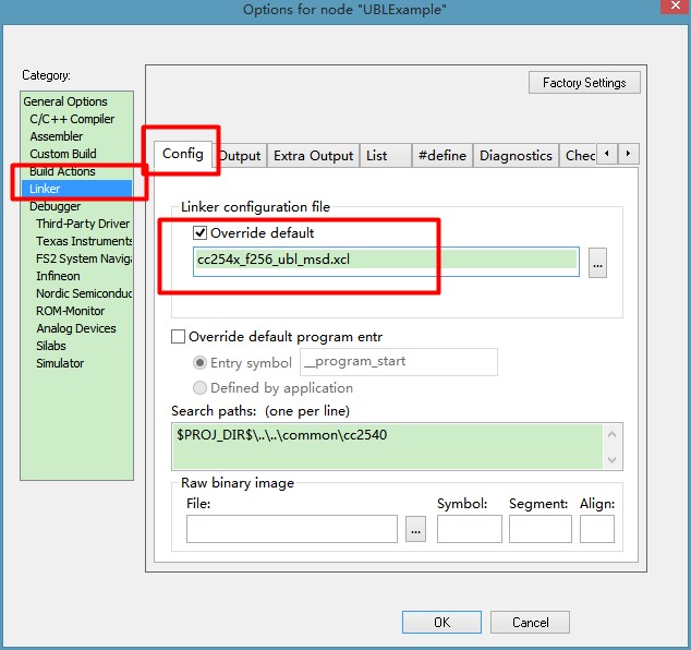

    (3)  Config选项

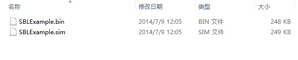

    (5)  保存编译

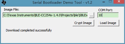

    (6)  打开串口升级软件SerialBootTool.exe,选择SBLExample.bin文件。
    (7)  Load Image

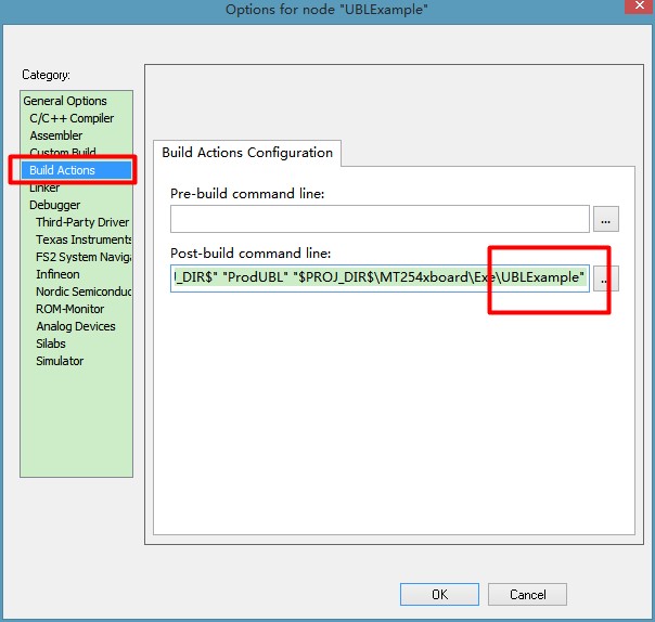

  • 第二十五节 UBL-USB升级
     UBL升级是使用USB功能来进行升级的,它的配置也是一样的步骤。
    配置UBL
    (1)  打开IAR,打开BLE-CC254x-1.4.0下的工程C:\Texas Instruments\BLE-CC254x-1.4.0\Projects\ble\util\UBL\soc_8051\usb_msd\iar\ubl.eww,选择CC2540-Nano。
    (2)  这里有点改动,因为TI提供的UBL是使用P2.0上拉D+的,而我们的开发板是使用P0.4经过三极管上拉的,所以这里还需要修改上拉的引脚。
    (3)  编译下载,将开发板的用MiniUSB连接到电脑,就可以看到有一个U盘插入了。这里有一点要注意,在Win8的系统上好像识别这个U盘有问题,需要Win7一下的才支持。
    配置升级固件
    升级固件的配置和SBL几乎是一样的,主要有两处不一样的地方需要更改。
    (1)  添加宏
    OAD_KEEP_NV_PAGES
    FEATURE_UBL_MSD
    (2)  配置Config
    (3)  Build选项

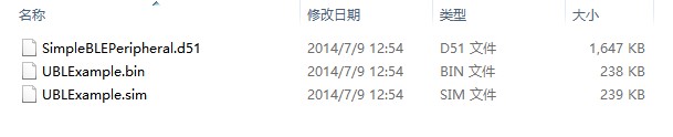

    (4)  编译后可以看到
    (5)  固件升级
        升级的方法很简单,只需要将生成的Bin文件拷贝到U盘中即可。

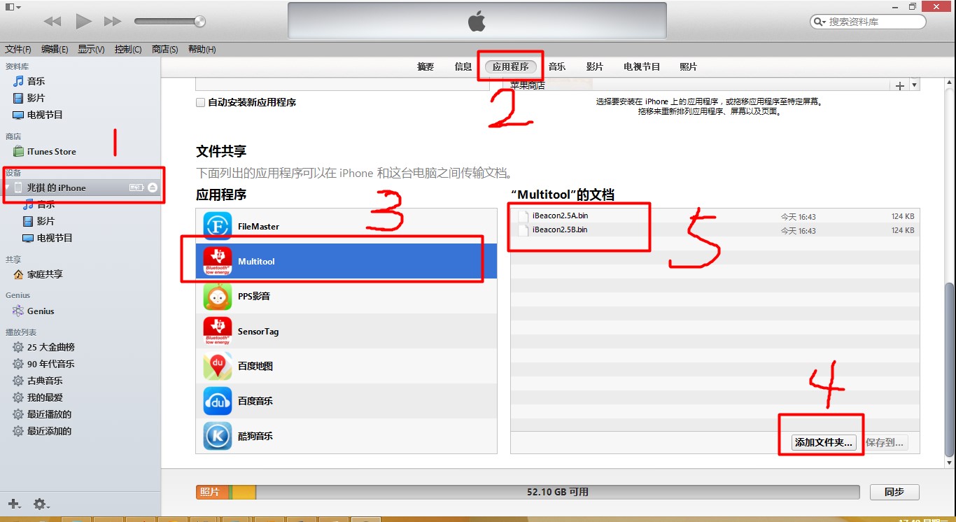

    iTunes操作
        这里我们将需要更新的固件A和B都拷贝到手机。

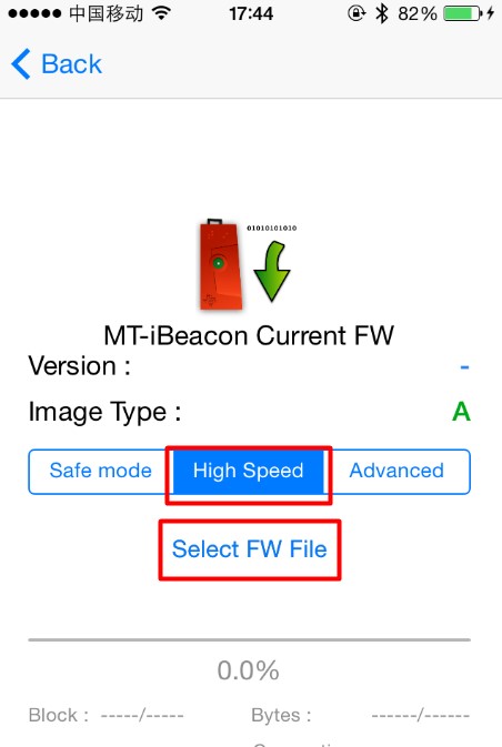

    3. 选择升级模式
        选择高速模式,并且进入固件选择。
