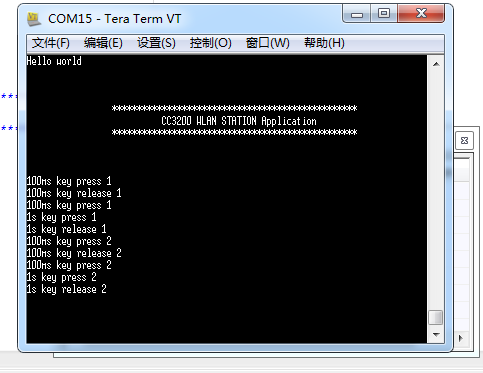

综合以上,我修改了例程,创建了个线程用于检测按键,有按键触发即产生同步对象以及将按键消息送入消息队列。
再另一个线程用于等待同步对象,并接收消息,解析消息,对相应按键进行处理(通过按键打印出来)。
详细代码看附件,运行效果:短按sw2,sw3以及长按sw2,,sw3
