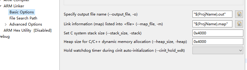

最近,要调试一个问题,写了一个简单的demo程序,发现程序启动卡在了sl_Start 上,在论坛一搜,发现许多人有这样的问题,但好像都没解决方案,有工程师说是GZ的芯片有问题,我的芯片是G4,也出现了这个问题,通过分析和排查,最终解决了这个问题。
首先说一下开发环境
开发板 CC3200 LAUNCHPAD 芯片结尾是G4 ,SDK 1.2.0  service pack 是 1.0.1.6-2.7.0.0,用的是free rtos ,大致开发环境就是这样,使用OS这是一个很关键的一个问题点,
如果是OS的话,貌似必须要要先启动 VStartSimpleLinkSpawnTask ,这个操作应该是初始化NWP的, 而且如果你要进行 sl_Start的操作必须要在Task中完成,为什么呢? 经过打log分析,用osi_TaskCreate 创建的 task 都是在 osi_start 之后才真正开始 执行,之前的 osi_TaskCreate 应该是用来初始化一些环境, 推测VStartSimpleLinkSpawnTask  应该也是 在osi_start 之后才运行的, 而且这个任务的优先级一定要设置的最高。所以如果你在 VStartSimpleLinkSpawnTask 后直接执行sl_Start 应该是没效果的,应该还是会卡住,因为osi_start  没运行,VStartSimpleLinkSpawnTask  这个任务根本没起作用,所以必须要在Task中 完sl_start 的操作。 这个Task的优先级应该比VStartSimpleLinkSpawnTask 低 ,但是要比其他的任务要高。
如果发现设置了后,task 还是起不起来,那我就怀疑是资源不够的问题了, 我的任务是要建立一个wlan_sta, 分配的stack depth是 2048, 运行这个任务时,发现任务体根本就没执行起来,于是加大了运行时内存空间,主要是修改 dynmic memory这一项,我把这个值加到了0x4000, 任务才启动成功,0x1000都启动不了任务,不知道为什么需要这么大的运行空间,(所以这里也得出一个结论,初步推测Task运行的时所需要的资源主要都是heap size上分配的)
所以总结一下 如果出现了sl_start 卡住的问题,如果用到了 os, 首先检查 是否启动了VStartSimpleLinkSpawnTask   优先级是否最高, 使用sl_start的地方是否在task 里面,这个task是否比VStartSimpleLinkSpawnTask   的优先级要低, task分配的stack资源够不够, 系统运行时的heap size 够不够, 基本我就是这么解决的。
另外 还想问问TI的工程师 为什么启动task需要这么多的资源, 给一个task分配资源 至少应该是多少才不会导致任务失败?这个有什么标准或者算法可以计算么?
