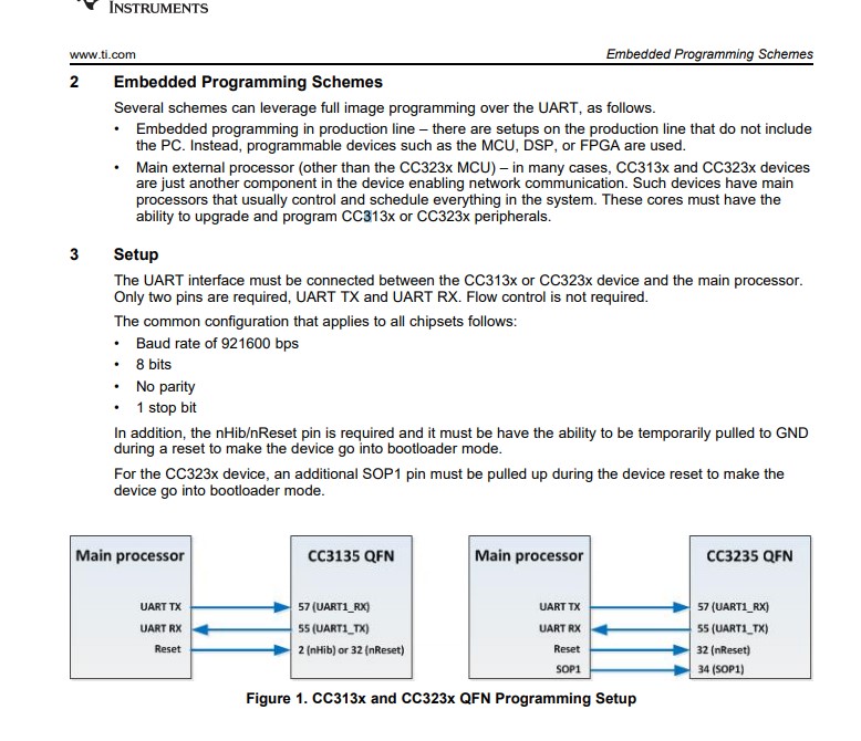

目前使用Uniflash创建了.sli文件,调试的时候使用的launch板下载的程序,请问要怎么样才能通过UART下载到flash里边呢,手册里边也没有说明怎么下载,就只给了一个概念图。
在生产的时候应该怎么下载呢,怎么能使下载步骤简化呢
