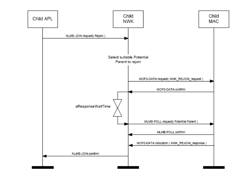

根据"Zigbee-Specification"查看了子节点rejon的流程,有如下问题想了解下:
1、aResponseWaitTime这个参数我们是否可以修改调整,是否就是REJOIN_POLL_RATE
2、在aResponseWaitTime期间终端设备的接收是否一直开启的。
我试过可以关闭rx,利用poll来接收rejoin response
aResponseWaitTime是在Associate的时候用的,Rejoin没有用到。aResponseWaitTime是MAC层的参数,Associate是MAC层的行为,Poll的时候MAC Data Request是带的节点的MAC地址,而Rejoin的MAC Data Request是带的NWK地址。
在Associate的时候,aResponseWaitTime这段时间,是靠Timer2来定时,所有可以关掉RF,电流7.5mA。Rejoin的时候,关掉RF和MCU,电流能够降到1uA
