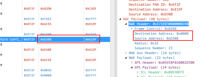

小米插座路由节点e19f,在4346行之前一直不能转发终端节点d308发给协调器的数据。(但是终端6c55却能在965行通过路由e19f转发数据给协调器)

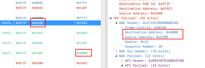

之后把小米插座断电了,终端d308在4358行重新入网后通过路由f6e3在4515,4600发送数据给协调器成功。
