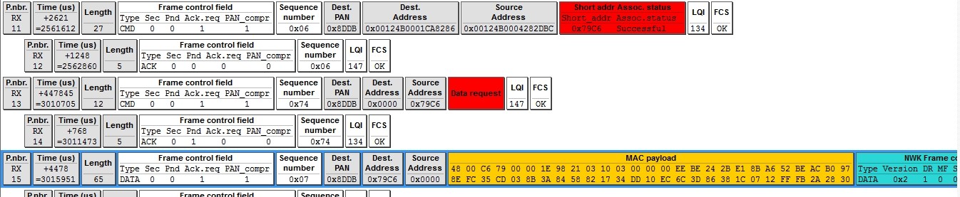

使用ti的协议栈Z-Stack Home 1.2.0,两个节点,一个协调器,另一个是终端,SECURE=1,zgPreConfigKeys = TRUE,把defaultKey改成不一样。但是发现终端还是可以加入协调器形成的网络,这是通过抓包软件显示发现确实是加入了网络,如图,

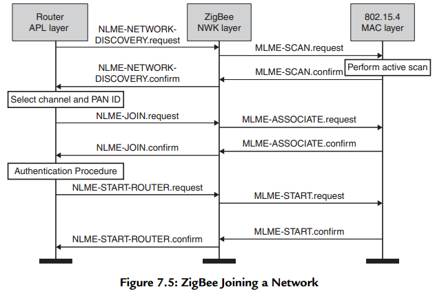

但是终端向协调器发送数据,协调器接收不到,猜测是defaultKey不同,数据解析不出来。我感到迷惑的地方是defaultKey不同,节点也可以加入网络,按照《Zigbee Wireless Networking》上说法是不可以加入网络的,如图,
zigbee网络会在Authentication Procedure一步上把defaultKey不同的节点抛弃。

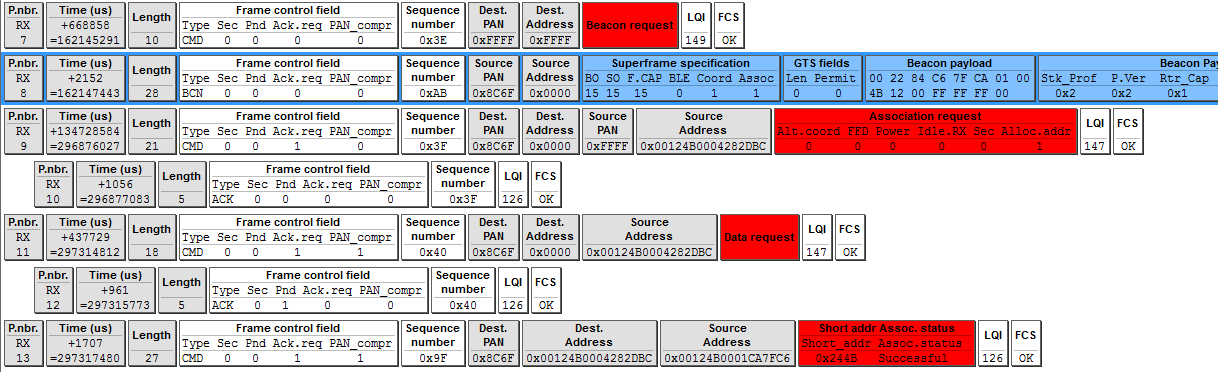

    能不能把你的抓包文件用附件上传下,截图的话我这边不好解析。
    节点入网成功的标志,不是父设备发Association Response给他子设备吗,而是节点发Device Announce 出来,有看到节点发Device Announce吗?
  • 非常感谢你的提醒,附件是抓包图,据我分析,应该已经入网,因为子节点通过父节点广播了自己的信息,这是ti最新的协议栈了,就是Z-Stack Home 1.2.0。
    但是我我使用旧一点的协议栈ZStack-CC2530-2.3.0-1.4.0,同样的设置居然产生的结果不一样,旧的协议栈测试结果和我的理解一致:节点想通过父节点广播信息,但是父节点的广播并没有发出。

  • 你好,
    整个过程应该是没有问题的,节点也确实入网成功了。
    但是有一点需要你确认下,你的NWK Key应该不是用的PreConfig Key, 也就是zgPreConfigKeys = FALSE。

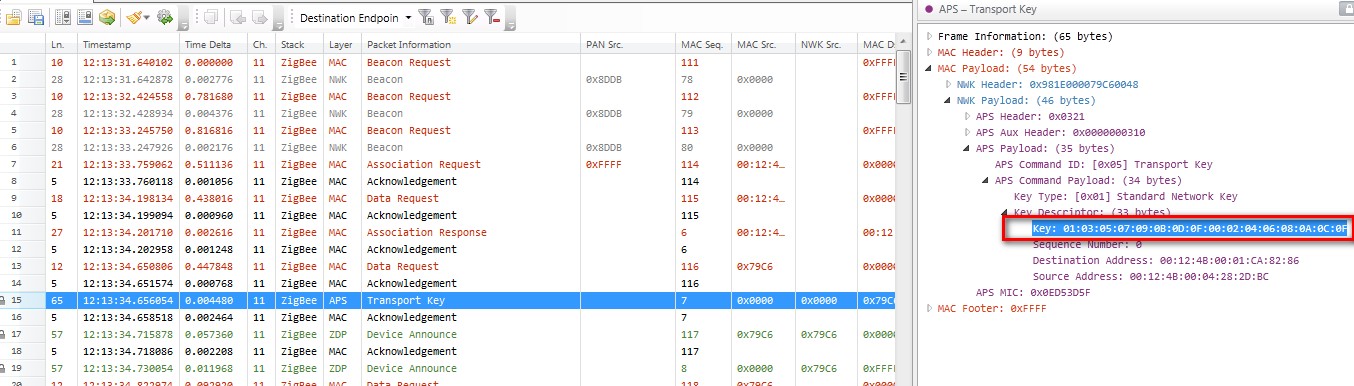

    因为从抓包过程来看,节点在获得父设备分配的短地址以后,父设备把NWK KEY发送给了子设备,01:03:05........
    所以即便你在节点处的DEFALUT KEY设置不一样也没关系,因为子设备只会用父设备传过来的KEY。
    另外如果zgPreConfigKeys = TRUE,那么节点在入网过程中,父设备也会传输Transport Key给子设备,但是这个消息的Key都是00:00:00.。。
    原因是双方的Key都是Preconfig的,不需要再重新传输了。

  • Hi Ye,你好,看了你们的帖子受益匪浅。我也正在学习zstack的安全设置,
    不过我下载了你的psd以后用sniffer看到那个传递key的帧
    。。其他情况都对 就是帧内的内容 我这里看到 的似乎是加密过的 ,不是VV说的明文密钥,你那里是这样显示的么?
    (我自己做过实验 ,如果协调器没有perconfigkey =ture 那么帧里面会是明文密钥)

  • Hi VV:
    我使用Untitled打开这个抓包文件也看不见父设备发送的NWK KEY(第15行),是加密的,
    前面的小锁头有一个斜杠,应该是没解密。并且Packet Information 列是Command不是你的Transport Key.
    你是怎么设置的能将这行解密呢?

  • @Yongjie,
    在Ubiqua里面有一个Tools->Option->security 可以添加Trust Center Link Key的地方,你把你的Key添加上去就可以了
  • VV 说:
    @Yongjie,
    OK,搞定了,谢谢VV
