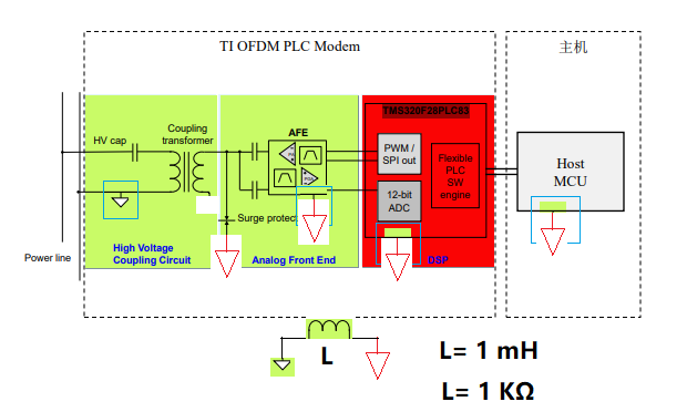

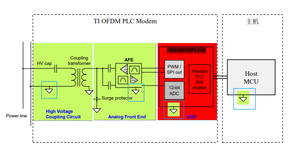

原通信方案测试本无异常。但客户现实使用中,如上通信板的GND和电力线的零线(N)直接连接在一起的(客户称为:火地)。这样似乎在多个方面影响了信号的传输和解码,通信效果很差。
耦合器强电侧通过HV CAP降压后连接了电力线的L(火线)和N(零线),而N本来就直连了通信板的GND,这样造成PLC差分信号在N上的损失。另外,N线和通信板的GND是直接连接的,N的噪声也直接进入了PLC AFE,也影响了RX的CNR。请问,这样的使用环境可以如何优化电路恢复PLC通信性能?
做了如下几点尝试,效果不太明显。
1. 在PLC耦合电路的N和通信板GND之间增加扼流电感1mH。通信性能无太多改善(也可能是有小改善,但测试分辨率不足);
2.在PLC耦合电路的N和通信板的GND之间增加1K欧电阻。根据整版工作功耗,通信板的GND的电压比真实N(零线)的电压会高,通信板AFE和THS6214的电源电压相对GND不变。通信效果改善不明显;
3.在如上通信板的电源和GND上都串联铁氧体磁珠,同时电源做π型滤波后,通信性能似乎稍有改善(1dB)但仍不明显。
下图中没有画出THS6214 放大/驱动电路,实际使用中设置差分放大倍数约为9.

  • 您好!未有批量生产,属客户定制项目(形式上类似一个空开,空开由A合作伙伴提供,我们提供空开的PLC通信部分方案),用量暂时不大,根据客户发货需求,我们也有其他PLC AFE型号在用(含中国产),线路驱动器均使用了THS6212 和THS6214,客户暂不考虑Sub1G等其他链路解决方案。多个方案的PLC测试Demo/通信板,在GND和N(零线)直接连通的情况下,均表现出通信的抗衰减特性大幅恶化的现象。您这边有任何解决方案或想法都可以提出,我这边做详细测试和验证。这个问题暂时并没有软件参与优化和提供解决&测试方案。 谢谢!

    我知道有些系统会避免使用 GND、不运行额外的导体、而是仅使用火线和零线(N)。 应考虑评估设计需要哪些节点、连接和电缆以及可以移除或简化哪些元件。
    如果通信板通过连接至接地(GND)而出现问题、则应考虑使通信板的"接地"节点与系统不同、尤其是通信板应该悬空且未连接或耦合至接地时。
  • 非常感谢!我们也在尝试各种解决方案以在此状态下提高或恢复PLC通信性能,但目前为止收效甚微。期待您的解决方案&调试方向指导。
