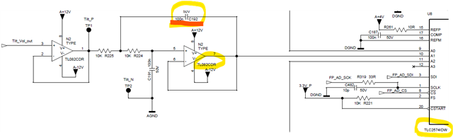

TL082: 我想知道设计中为啥7号的输出引脚需要加一个100n的反馈电容到输入5的同相输入端
Part Number: TL082
我在看历史的电路设计时,发现我们电路图中有用了一个100nf的电容跨接在输出端和同相输入端之间,我比较疑惑,这种正反馈不是会加剧电路震荡嘛?
这个电路图用了好多年了,所以我想问问Ti,为啥这个电压跟随器需要加这个100n的正反馈电容;
电压跟随器的输出信号接到的是TI TLC2574IDW的PN 10,如图所示
