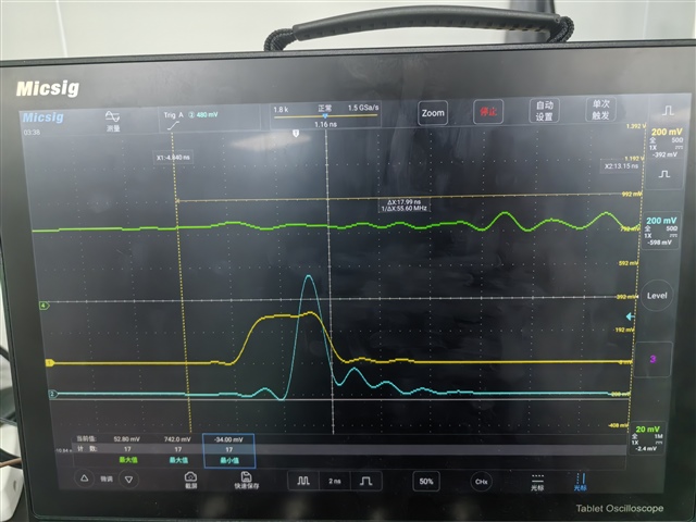

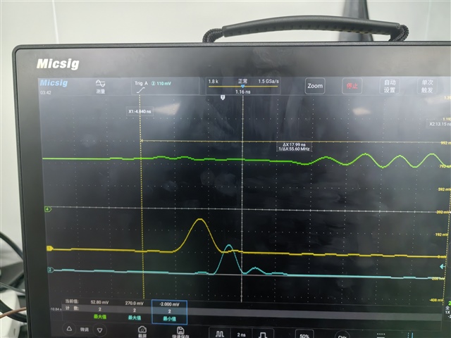

使用评估板测试之后,有个问题:我测试过程中,vcc接2.5V电压,vee_in接-2.5v电压,vee_out接电源地,in-输入50mv的直流电压,in+输入脉冲信号,脉冲信号峰值较小时,无法输出方波脉冲,下面是测试的波形图:
上图中蓝色为输入信号最大值270mv,黄色为输出信号,绿色为SENSE_IN-。
上图中蓝色为输入信号最大值742mv,黄色为输出信号,绿色为SENSE_IN-。此时输出才类似方波脉冲。按理说我IN-输入了50mv的阈值电压,输入只要超过这个值就应该被甄别从而输出方波脉冲,请大佬帮我找找可能的原因。
