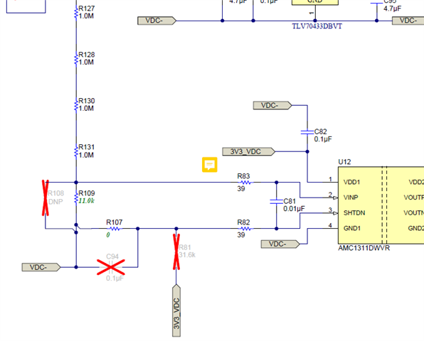

上述电路中的R83和R82的作用是什么,如何计算选择大小?能否不用这两个电阻,

R82和R83与C81组成了RC滤波。
由于在R82和R83会存在压降,是否设置这两个电阻及其取值,需要同时评估需滤除的信号频率和幅值。
请参考芯片数据手册8.2.2.1 Input Filter Design。
