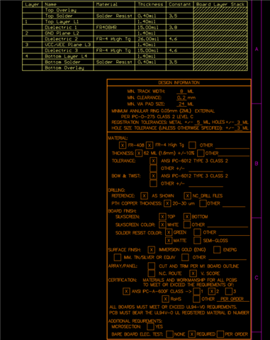

OPA855DSGEVM:板材确认
Part Number: OPA855DSGEVM
我想确认这块板子的板材用的是fr408吗
