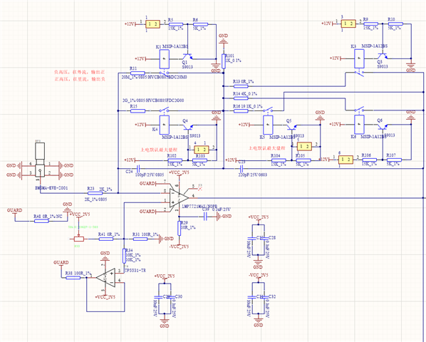

LMP7721: 使用LMP7721加T型网络搭建TIA电路输出大偏置电压
Part Number: LMP7721
Hi team
我用LMP7721搭建了TIA电路测试电离室的微弱电流信号,使用T型网络设置了若干组电阻以及继电器配置,以达到量程切换的目的,但是调试时却有一个大问题,即电路在0输入或者输入悬空时,电路输出有大偏压,也可以说饱和到电源轨了,在同相端加偏置根本无效。我怀疑是继电器线圈电压对开合电路的电阻漏电流造成的,所以绕过继电器,不焊,但是电路还是有偏压,偏压会小一点。使用信号发生器串接500M电阻模拟电流信号,当输出几百pA时,TIA输出的偏压开始被抵消,这时候在同相端加偏置也能调了,且输入输出基本符合增益设置,目前看增益没问题,但是偏压是个大问题,这个偏压到底是哪来的呢?真的是漏电流吗?能有这么大吗?但是我不焊继电器,不接继电器的电源都有偏压,偏压还会漂(室内空调很凉爽,芯片温度也不高),这个偏压到底是哪来的呢?怎么消除偏压呢?希望TI的工程师帮忙看一下这个问题,非常感谢!
