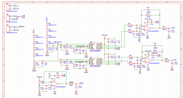

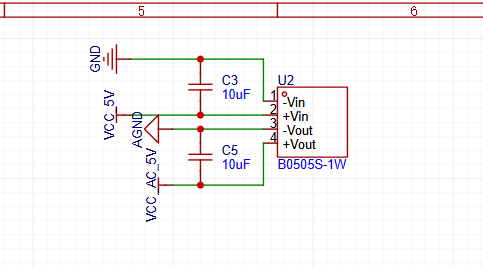

1.以上电路用于380V三相三线交流电压感测,输出最终馈送到控制器。 请分享评论意见和要采取的预防措施。
2.三相三相没有N端,直接把B相做为AMC1350的GND是否可行
我只用于测量输入电压是否正常,是否可以使用这种方案Split-Tap Connection for Line-to-Line Isolated Voltage Measurement Using AMC3330
