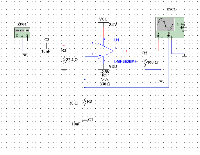

仿真没问题,做成实际电路10MHz放大不了!!

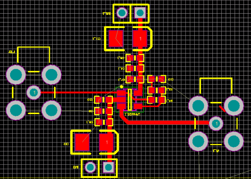

亲;你做的电路呢?
亲;你的地线是如何布的?是否将IC及反馈部分镂空开?
最后双层附地了,放大器背后也镂空了,这个放大器是不是对最小放大倍数也有要求??
这个运还需要有什么特别的注意事项吗?
