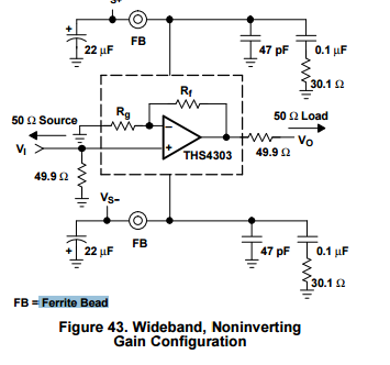

请问一下FB是干嘛的?必须添加吗?
你好,
滤除高频噪声的,如果供电纹波很小,可以不加。
