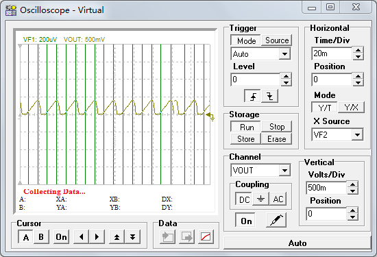

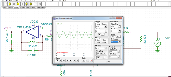

我用TINA仿真为什么每一级的输出都不正确,麻烦指正一下,附件是我的工程文件
每一级的输出都是一样的幅值,和我源头的一致
这个问题解决了,没有设置好,如下图设置
又有一点问题就是这个VF1的档位怎么调,怎么取消
还有为什么输出不是在1.65V左右波动,仿真显示在1.21V左右波动?
人呢?召唤大牛

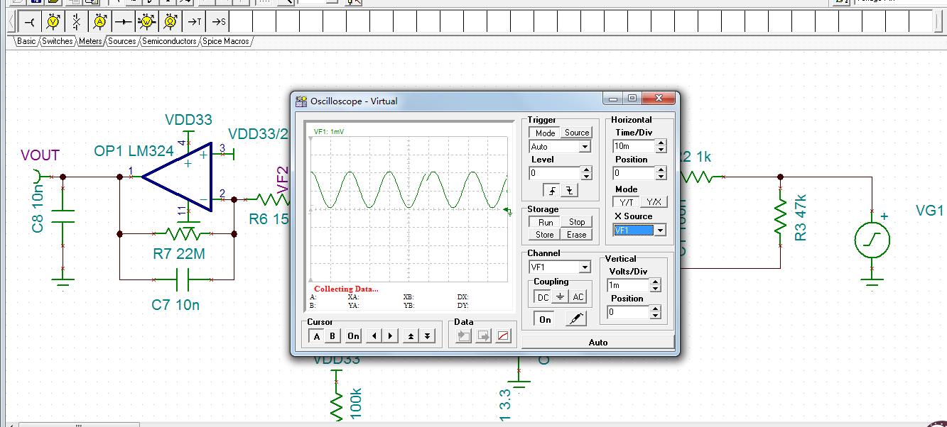

图片有些模糊看不清楚你处输入信号范围以及电路拓扑。
需要提醒一下:LMV324本身不是轨至轨放大器,在仿真模型中一般按照典型参数建模。
