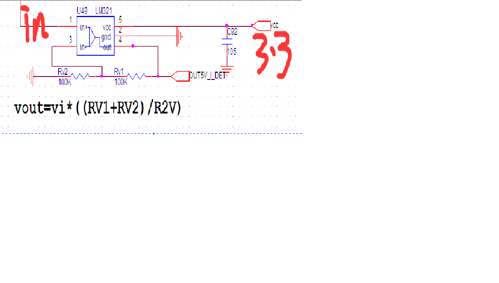

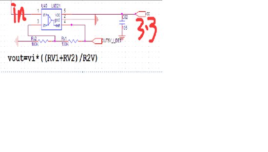

恩,单电源供电的局限性在就在于不能正常处理GND电平附近的信号。 即使是轨至轨输入输出的运放,也不是绝对轨至轨,可能也会相差零点零几毫伏。
不用正负电源,有没有可能做到输出为0的理想装态.我那板子面积小,没法放下那一堆电源
不行呢,要么双电源供电,要么找轨至轨输入输出运放替代。
如果是检测电流应用,TI有专门电流检测芯片。
你现在要替换运放,还是想单电源供电,需要接近0V输出?
你好,
1ma*0.1=100uv,你要测量的信号才100uV。需要放大多少倍,选一个Vos小的,Vos drift 也小的。选个INA210这种
