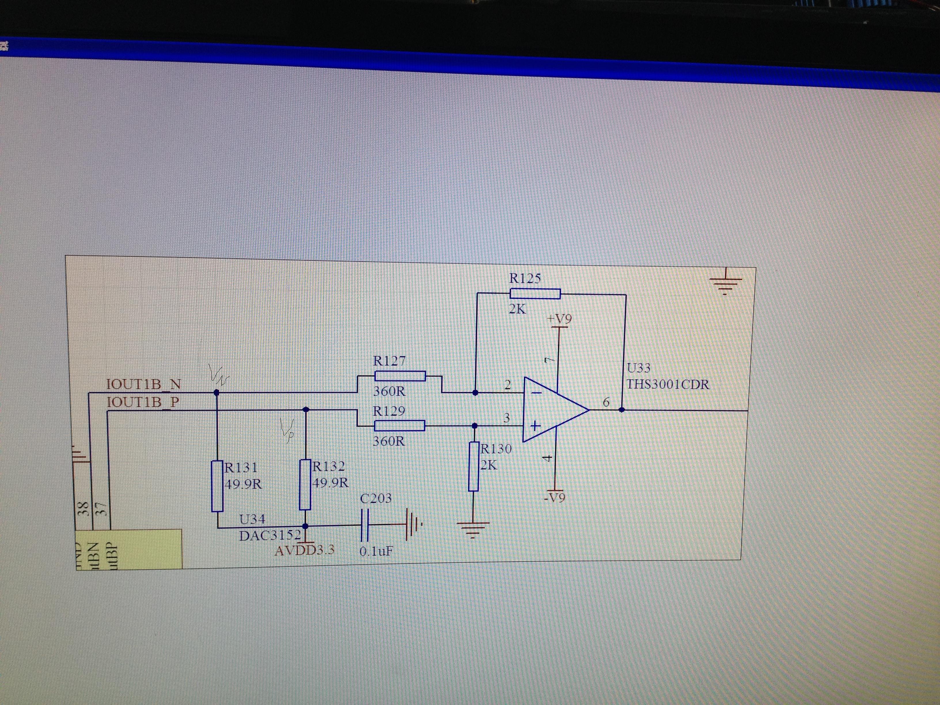

最近使用THS3001搭了一个差分放大电路,如下图所示,+in 、-in的输入是一款开漏输出的DAC芯片,输出电流范围0-20mA,实际测试发现当DAC一端的输出电流
IOUT1B_N=11.93mA时,理论计算反相端输出电压,如下图Vn端应为3.3V-11.93mA*50 = 2.7035V,实际测试为2.62V,同样当IOUT1B_P=8.07mA时,理论计算同相端输出电压,如下图Vp端应为3.3V-8.07mA*50 = 2.8965V,实际测试为2.79V,这导致最终放大输出电压严重偏离设定值。这是什么原因导致的呢?是由于运放的输入偏置电流么?当我保证相同增益的情况下,加大增益电阻,即下图R127和R129电阻阻值时(从360R加大到500R)情况就好了很多,输出基本达到预定值,但是还偏移几十毫伏,是不是继续增大增益电阻就可以改善呢?求高手解答,谢谢
