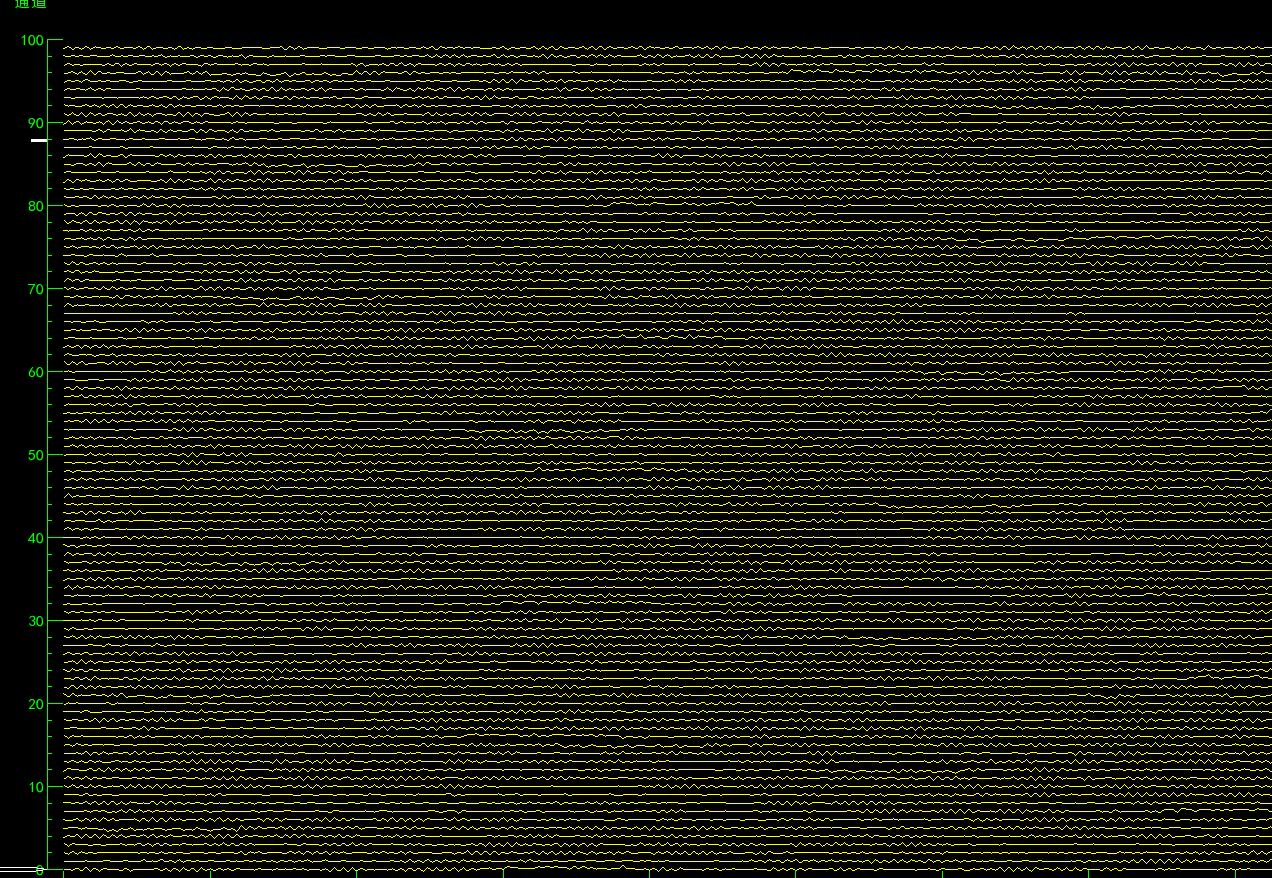

THS4521按照资料接的,始终输出有一定规律的纹波。
Other Parts Discussed in Thread: ADS1271, THS4521, OPA1632, ADS1278

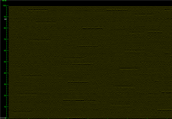

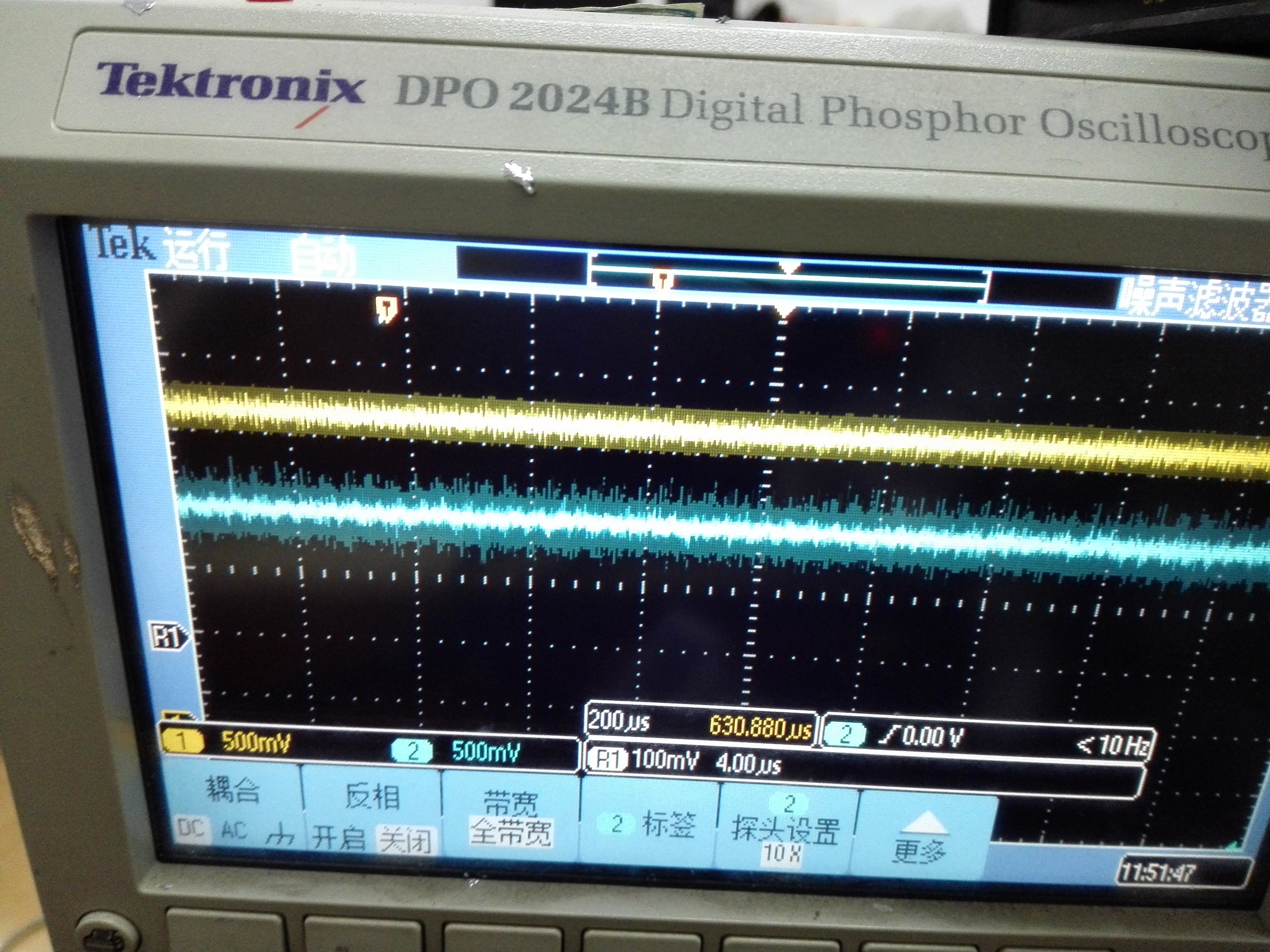

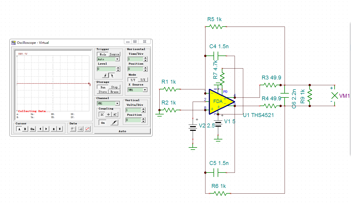

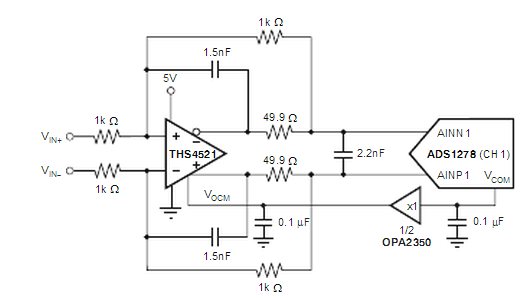

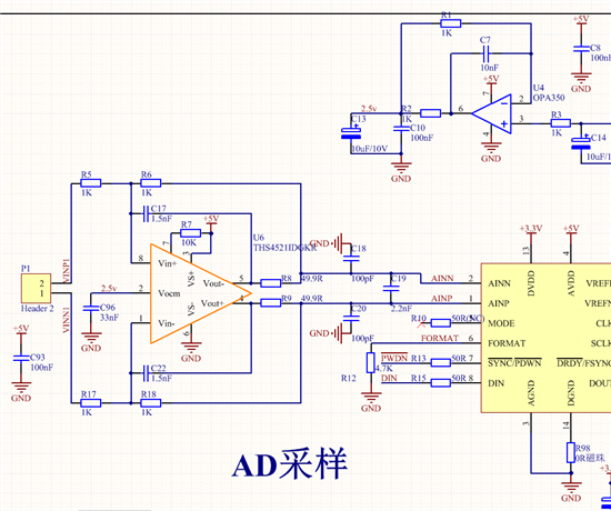

我按照下图所接,只是AD芯片用的ADS1271,结果通过采样显示数据放大后观察有一定规律的纹波(通过示波器看不出来)

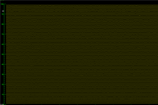

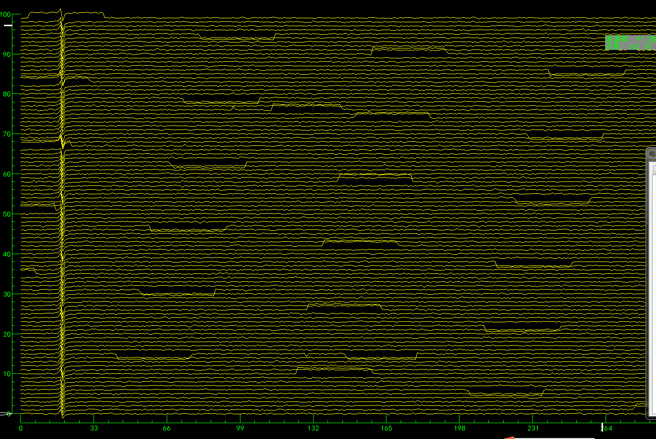

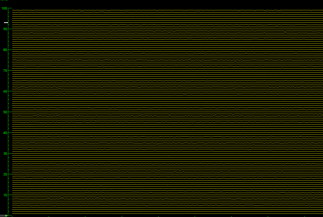

下面是没有输入信号时ads1271采样后经过上位机显示的数据,我把信号直接接ads1271采样都没有(图中长条状的黑色区域)。
有用过THS4521的朋友指导一下,不胜感激。芯片应该没问题,我换了2个批次。电源纹波也不大,而且也不是那么规律排除芯片和电源的问题。

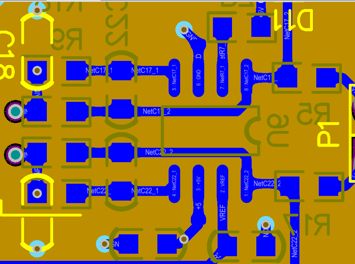

以下是布局
Rf和RL我换了200R的500R的,LOAD有49.9换成24.9,反正换成各种阻值,电阻精度0.1%的全不行。
