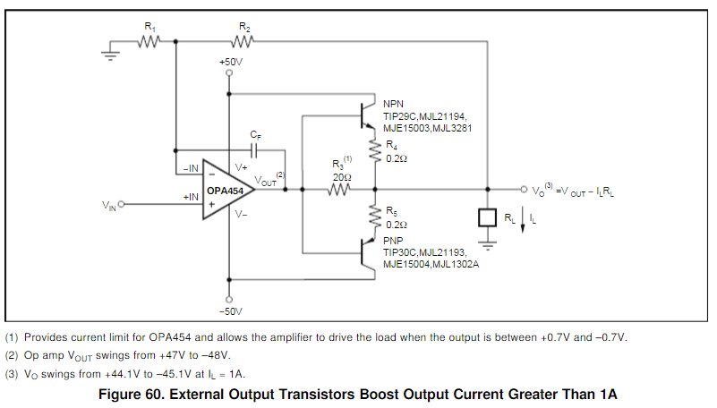

亲;该值取决于你允许的最大输出电流和功率管可承受的电流值。或者说;这个电阻有限流的作用,它的取值与此有关。
R1 和R2 是反馈电阻,决定放大倍数。
这个电路采用的是双反馈结构,输出端增加的push-pull是为了增强起输出驱动能力。
R1和R2是闭合增益设定电阻,电阻的选择与你增益的设定,功耗,噪声,频率响应有关系,主要是前两者。
