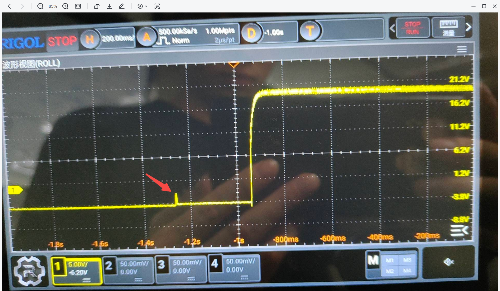

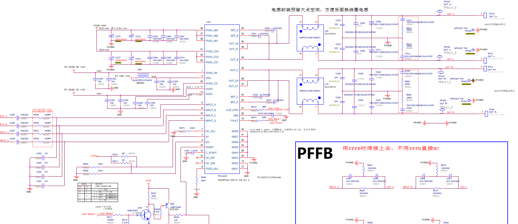

TPA3255 RESET上拉使能时会有冲击声或者POP声,通过示波器输出端,会有一瞬间的脉冲
目前C_start 使用了0.1uF电容(原先是47nF,现在改成100nF,没有作用)
这个有办法优化掉吗
