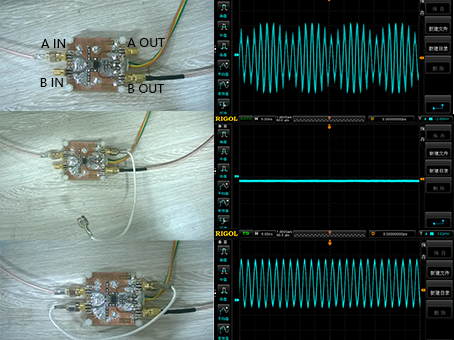

OPA2695是双运放,从A IN接入信号源,但是没有输出信号,B OUT接示波器,下图是我测试的三种情况下的波形
信号源均没有输出信号(如果输出信号,只用第三个波形略微改变)
如果将A IN的输入同轴线移除,示波器与上图第二个波形一样,不出现自激信号。
如果从分别从A IN、B IN输入,分别从A OUT、B OUT输出,都正常。

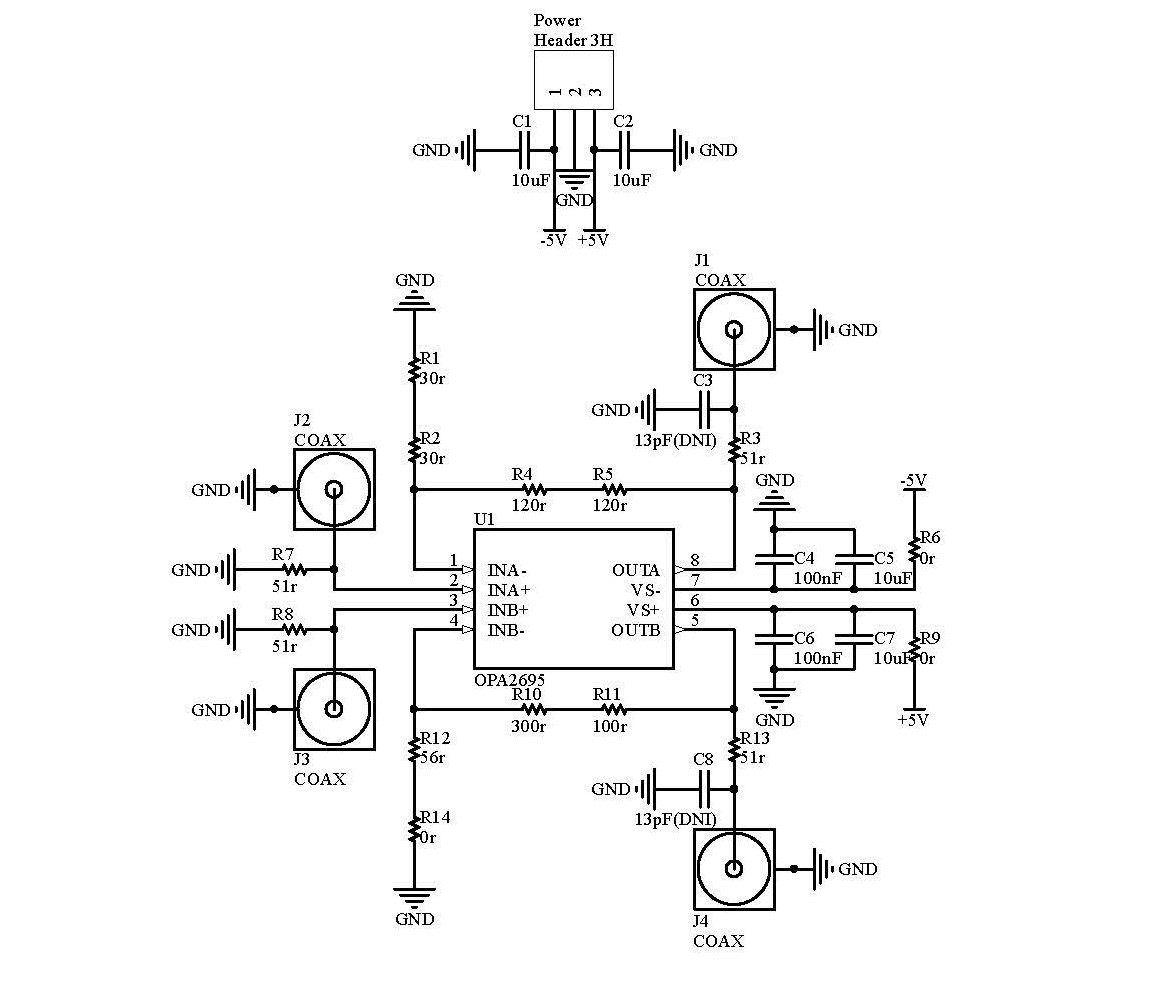

电路原理图:

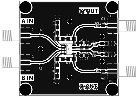

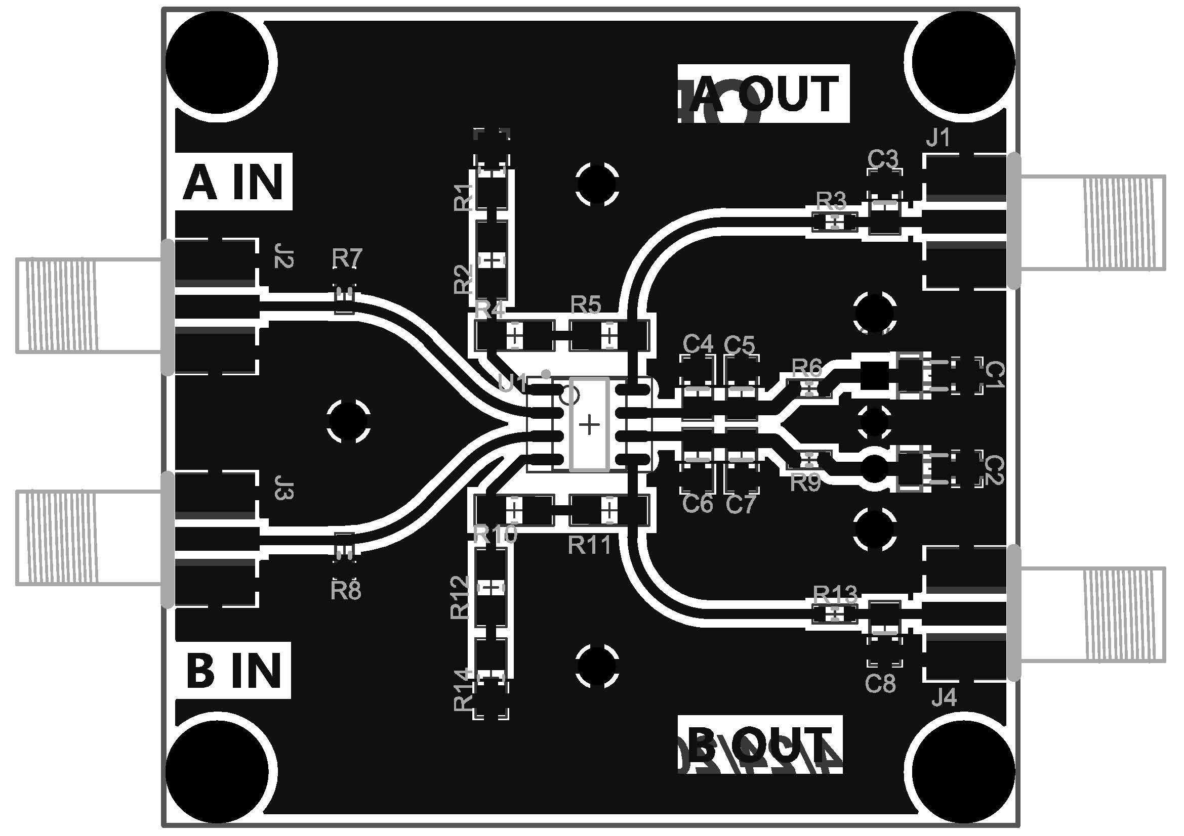

PCB:
信号输入源和负载端也需要50欧姆匹配。就是说同轴线的末端都需要接个50欧姆电阻。
