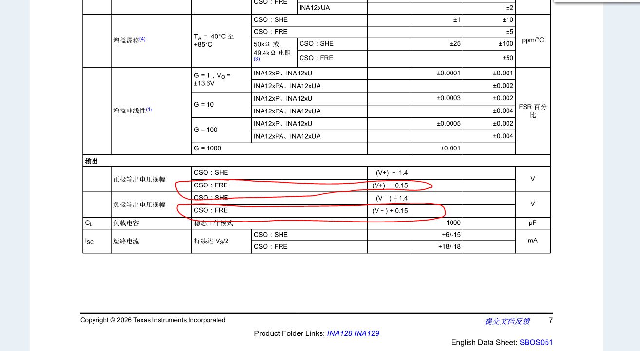

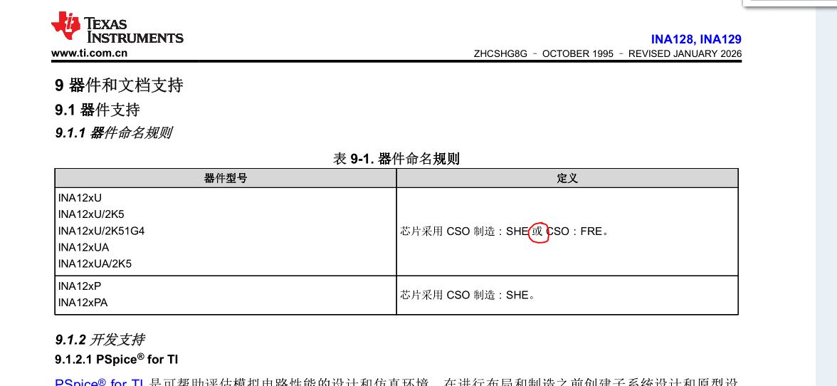

1.INA128的 SHE和FRE输出摆幅限制差异很大,问题是订货时即使写型号INA128UA,后面描述中有 或 ,怎么才能保证都是摆动范围接近电压轨的型号呢?还是我理解有误?

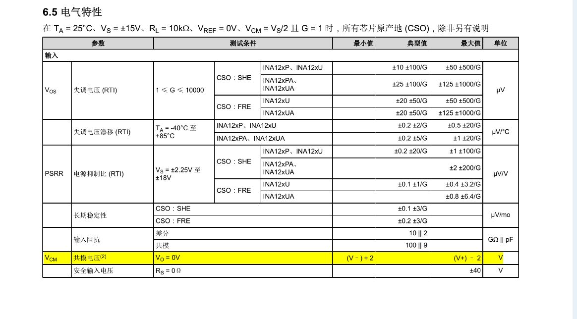

2.共模范围要求
想咨询下,单电源供电,IN+,IN-输入电压为0V,共模电压也为0V,INA128输出趋向状态?正向饱和?
