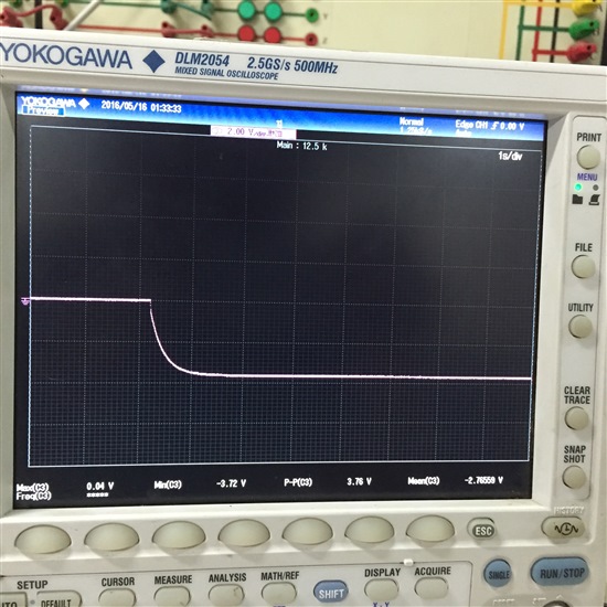

我用OPA128KM做了个电压跟随器,电路图如下所示。用±15V电源供电,输入端(3号脚)悬空,打开电源后用示波器会测到-200mV左右的电压。把输入接地后输出会为0,但撤去接地后,输出还会缓慢降到-200mV。请问是为什么?

这个没法解决吧,你输入为什么会悬空呢?这时候的任何测试结果对你没有意义啊
是的,虽然OPA128的失调非常小,但传感器的输出阻抗太高了,两者一乘,也会在输出侧有比较大的结果。
实际应用时,可以通过温度标定,把这个值减去。
传感器取得是交流信号还是直流信号,如果是交流信号,也可以使用交流耦合的方式来做。
实际运放有偏置电流存在,输入为高阻时Ibias 没有回路从而导致出现你处问题。可以考虑用偏置电流非常低的运放,此外需要仔细设计PCB,可以参考OPA129/LMP7721的器件数据手册。
