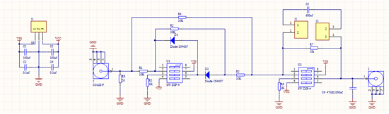

用opa657做均值检波电路,输入为正弦波信号,输出为直流信号。但是目前出现的问题是,输出值总是比计算理论值多7mv左右的直流电压
这是我的电路原理图,大家有遇到这现象吗。现在因为这个不知道从哪叠加的7mv直流电压,严重影响了均值检测的精准度。烦请知道的大神告知下。这个电路是在精密全波整流的基础上加了一个积分电容。谢谢啦
