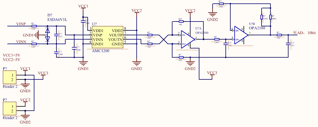

最近使用AMC1200+opa2180做直流电流检测,遇到奇怪的问题,希望有大侠不吝赐教~~
到原理图如下:
注1:其中VCC1和VCC2均隔离的模块电源;AD的地为GND2。负载和检测电路是隔离的。
注2:实际的应用其输入是离0很远的,可以不考虑1200的输入偏移。
用这个电路做一个75mv分流器的检测放大,送至一个10位的AD采样;
如图,做测试的时候偷了个懒,想着既然1200两端隔离,就直接串联了检测端的电源做2180的负电源。
VINP和VINN分别连接至分流器的正负两端。
!!!!故障:在VINP和VINN之间有电压的时候,输出不稳定,虽然抖动范围不大。当将VINN和GND1连接的时候,抖动消失。一直没想明白是怎么回事,求解答~~~(因检测端与检测端供电是隔离,会不会是共模输入的问题。。。)
  • 亲;从现象看,你的电源少了Y电容。建议仔细查一下。另外;AD数据是需要做噪音滤波处理的,不能直接使用。
  • 你好,想问下,你测量输出时在测得哪一级输出,输出抖动有多大,工作电压测量下是否有不稳定的状态,逐级检查下。
  • 你好。滤波我觉得一只104就够了,我这个是对直流,也就是电池采样,并且也只有10位的AD。用过2180直接采样,都没有出现抖动。另外你说的Y电容是用来消除采样端与输出端的高频干扰么?
  • 你好。输出是在最后2180放大后测量。抖动在折算到1200的输入端有0.6mV,频率很低,大约在2Hz左右。工作电压都没有不稳定。用100MHz示波器看不出干扰。并且公司没有差分探头用-_-!。今天用单独给2180的负电源搭了个电路,情况比昨天好点。
