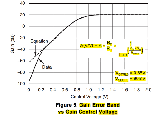

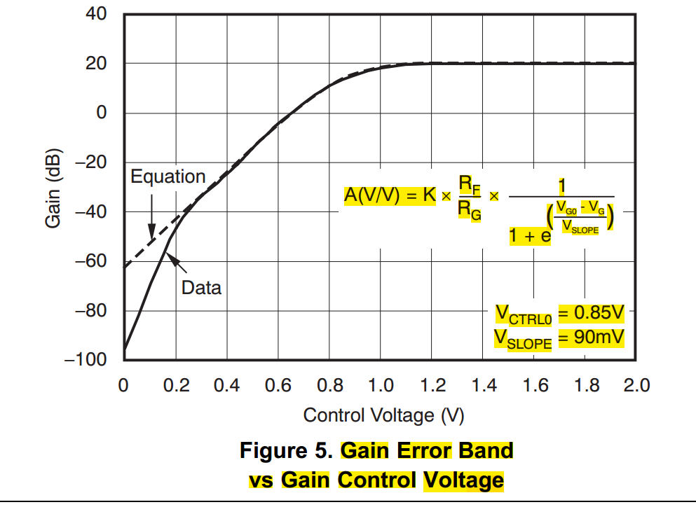

vCA821 的电压控制不是线性的吗?
公式里的Vslope是什么电压呢
我们这个放大器是db线性的,也就是说电压的线性变化,导致的是增益的按dB线性变化,换算成放大倍数就是指数变化。
按照公式的意思,对公式两边取对数,那么得到的结果是增益随着(VG0-VG)/VSLOP线性变化,1/VSLOP可以认为是这种变化的斜率。
Vctrl0应该是VC0-VG的适应公式的有效范围
