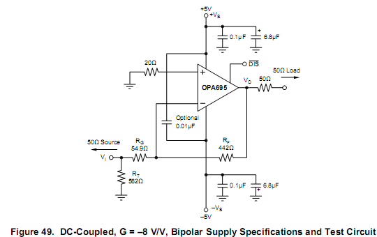

我做了一个OPA695的反向放大,同相端没有加20欧的电阻到地,一上电正向后正电压先是被拉低到零点几伏,然后芯片冒烟了,我断电后检查电路最终确定是没加20欧电阻的问题,后来加上这个电阻后芯片仍然可以放大,但是看了芯片手册也没有说为什么要加这个电阻,希望大家能帮忙解决一下这个问题。

是这个图,但是没有还是没有说清楚20欧电阻的作用。如果不要20欧电阻,直接同相端接地,也构成电流环路吧?
OPA695是高速放大器,发热应该是震荡了,不接输入也有输出。同相端的为20欧姆的主要原因是可以隔离掉一部分反向端的寄生电容,反向端的寄生电容对稳定性影响很大。
