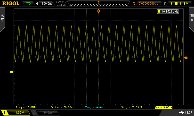

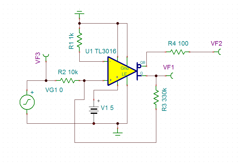

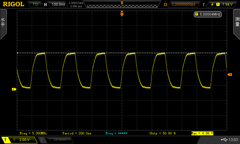

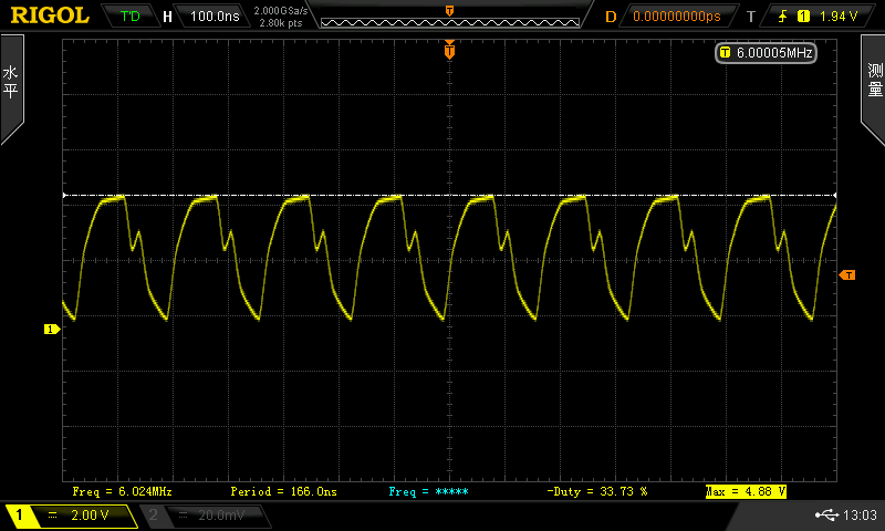

想用TL3016做一个整形电路,发现频率达到5M以上就开始失真了,10M就成三角波了而且到了16M后就高不上去了,电路图如下:
用TINA仿真效果是可以的,而实际效果如下(示波器测的是VF1端)
输入信号是Vpp5V的弦波

探头应该没问题。。其他的估计有很大问题,开始是直接焊在我想整形的电路上不行,然后焊在转接板上接面包板测的(贴的图是面包板的效果)。。但这频率也没有特别大呀,10M以下都失真成那样了。。
