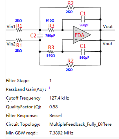

专家您好!

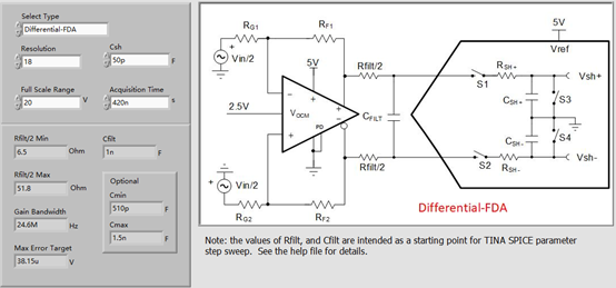

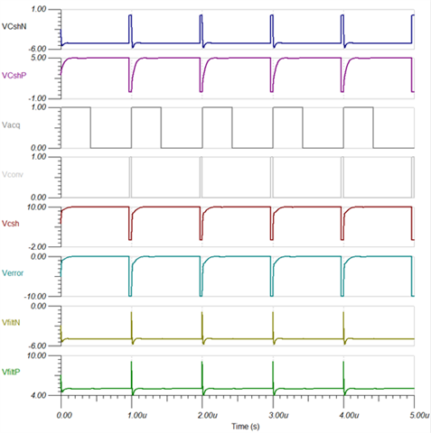

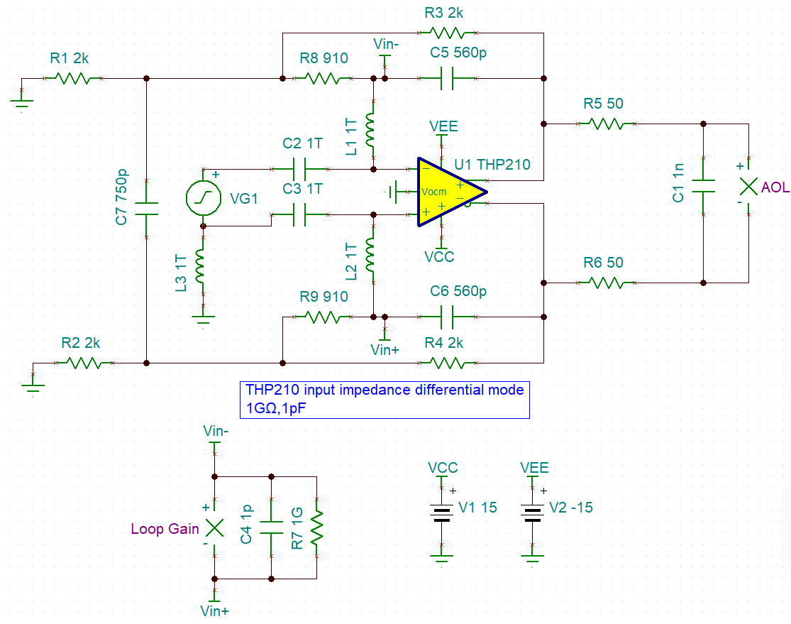

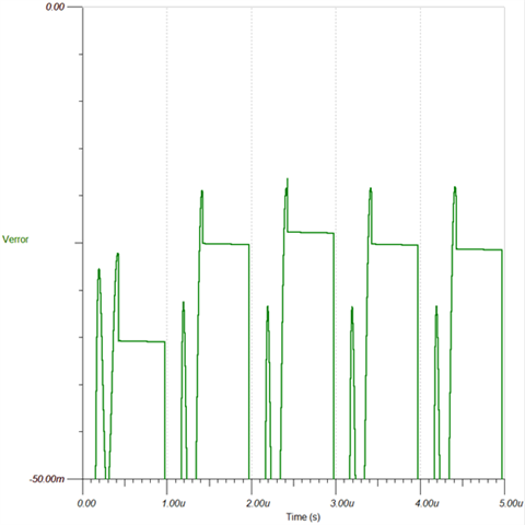

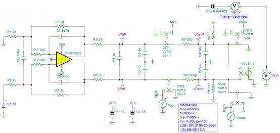

    我用THP210DGKR设计ADC前端电路,用filterpro设计了抗混叠滤波器,并用模拟计算器计算了RC滤波参数。如下图。为验证电路稳定性,我在TINA中建立了模型,见下图与附件。
1.请帮忙检查模型是否正确,若有问题请帮忙给出正确的建模。

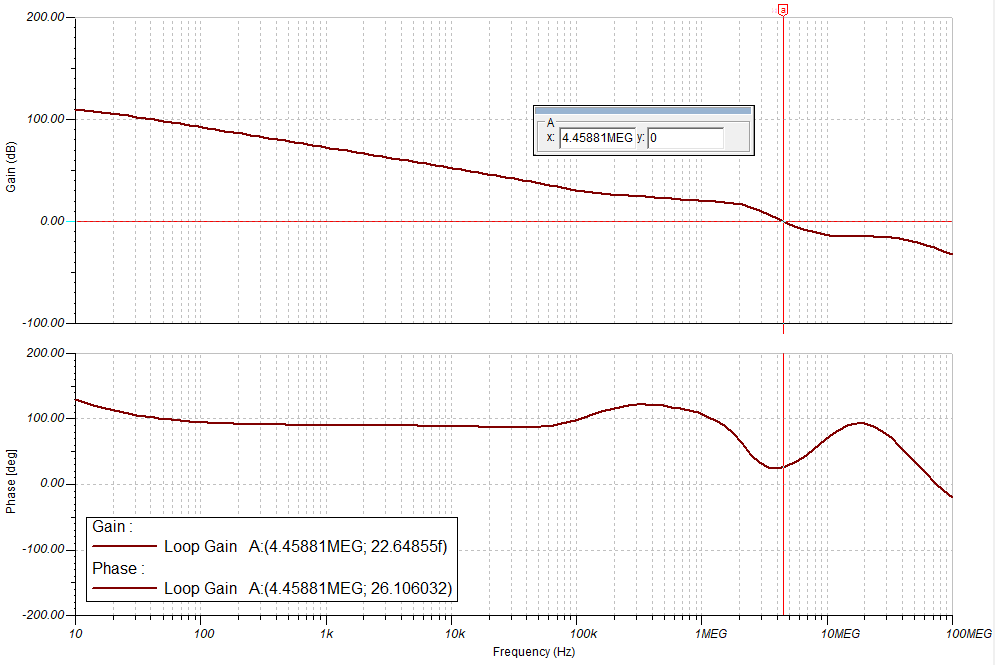

2.由于ADC内部采样电容为50pF,因此Cfilt取1nF。仿真结果显示相位裕度26°,不稳定。该如何优化电路?
期盼您的回复,谢谢!
