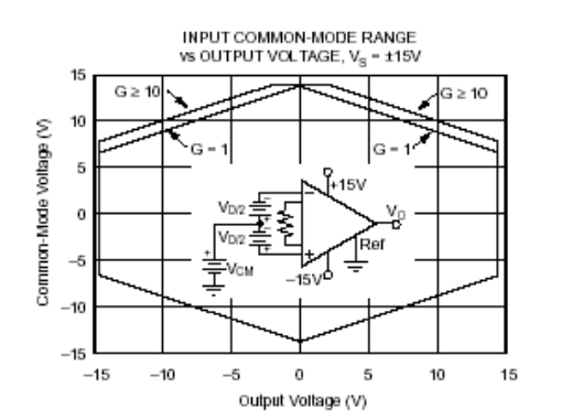

就是这个图片。VD/2是差模的意思,他的值是多少 是7.5v吗?
您好,三运放结构的仪表放大器具有一个特征,就是输入共模电压会随着增益增大而减小,原因是三个内部的运放的工作点都必须在电源轨范围内。详细您可以计算一下每个运放的输入输出电压,您会发现如果不是按照图示输入范围,某一个运放的输入输出电压会超过电源轨的。
