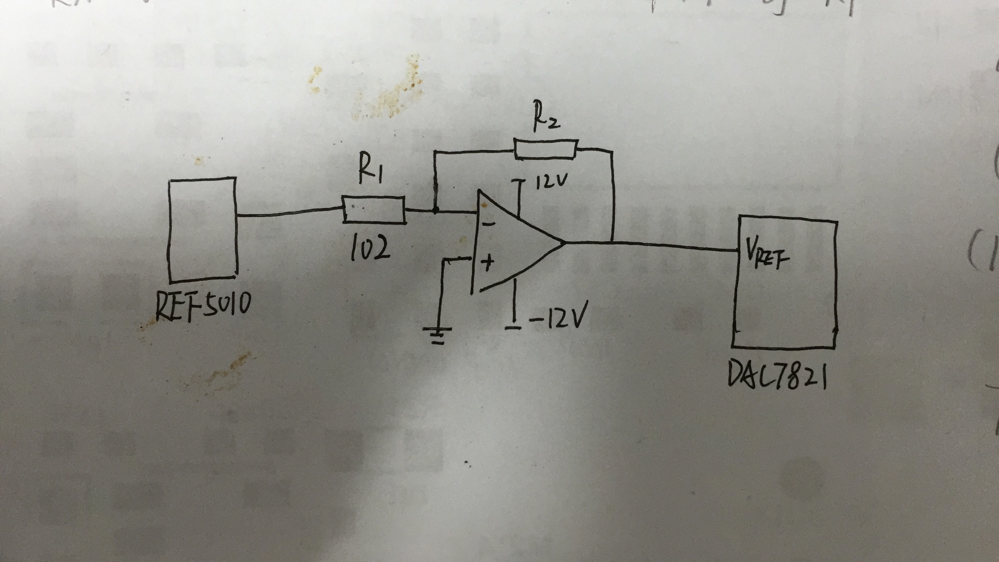

应用为利用OPA2277将REF5010产生的10V电压变为-10V给DAC7821提供一个负电压基准,
如下图,R1=R2=1K
发现OPA2277发烫,温度可以达到50度以上
请问这正常吗?
尝试过将R1,R2加大和去掉DAC7821,温度都没有降下来。
用的是VSON封装的芯片。
请问我该从哪些方面去查看这个问题
OPA2277是低功耗的运放,设计正确的话,温升应该很小。
你测到50℃时,相对于环境温度的温升是多少?
另外,你选的VSON封装,背面是有散热焊盘的,有没有在PCB上留焊盘,以及通孔散热?否则的话,温升肯定会比较高。
