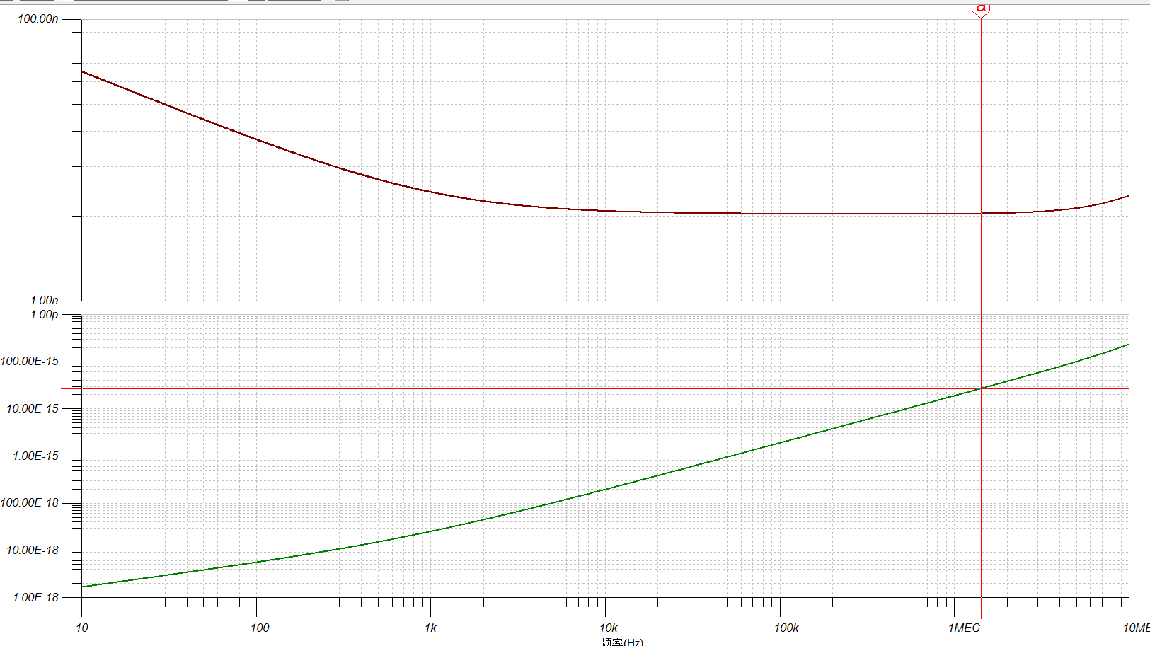

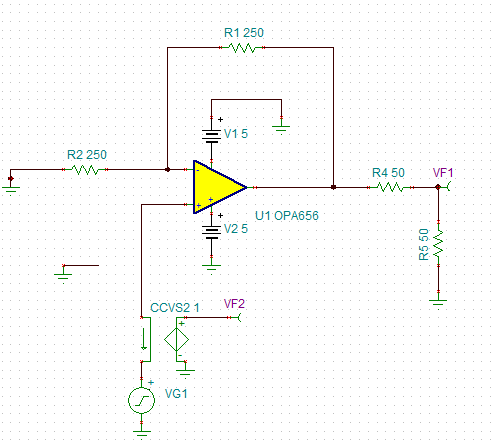

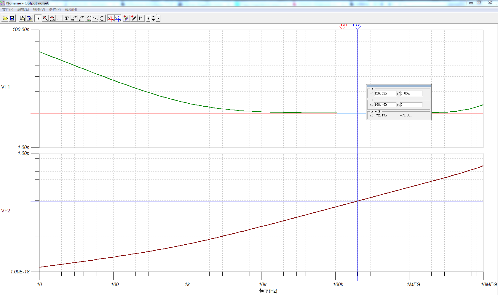

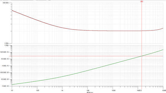

我在用OPA656和657搭一个电荷放大器,用TINA模拟噪声,想先验证噪声模型是否正确,所以按照Art Kay书上的方法用跟随器的方法来测试两种噪声的大小。结果OPA656的电压噪声测试结果是3.85n(手册上是7n),电流噪声是0。OPA657电流噪声也是0,只是电压噪声跟手册上更接近一点(4.48n,手册上是4.8n)。
本来我以为模型不对,所以只好自己动手建模型。
今天看到论坛上有个帖子:http://www.deyisupport.com/question_answer/analog/amplifiers/f/52/t/70976.aspx。 老师用模型的噪声结果来说明OPA657高频噪声特别大的原因。我想问一下这两个模型有没有问题?我能不能用它来仿真噪声(跨阻放大电路)。
